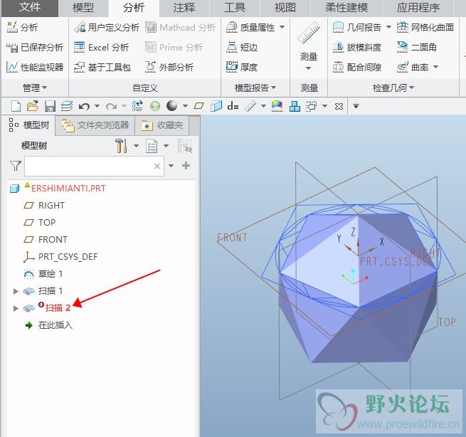

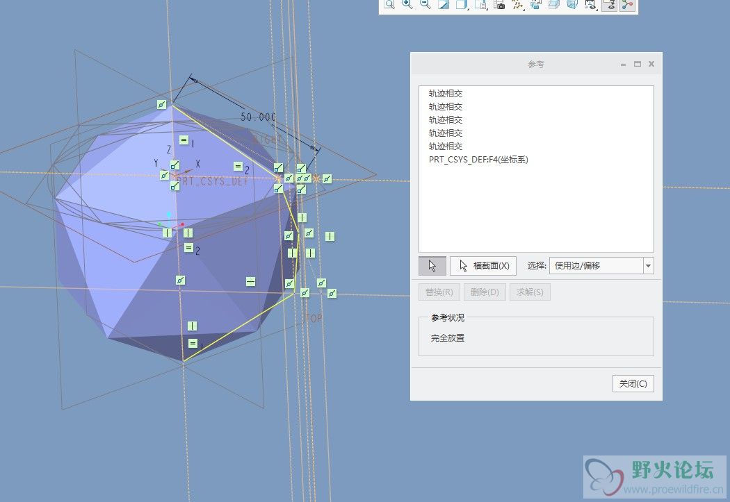

第一个扫描是原模型已经扫出来的,第二个扫描是我对轨迹自己画的,参照,轨迹都一样,貌似生成不了。

一开始觉得也不难,做出来才发现生成不了。两个扫描我已经用了完全一样的约束了,后面的约束删了又加,中轴线约束坐标系竖直、平行,新建坐标系,中心线改辅助线,都没能找出来问题点,不清楚是哪里的问题,望大佬们指教

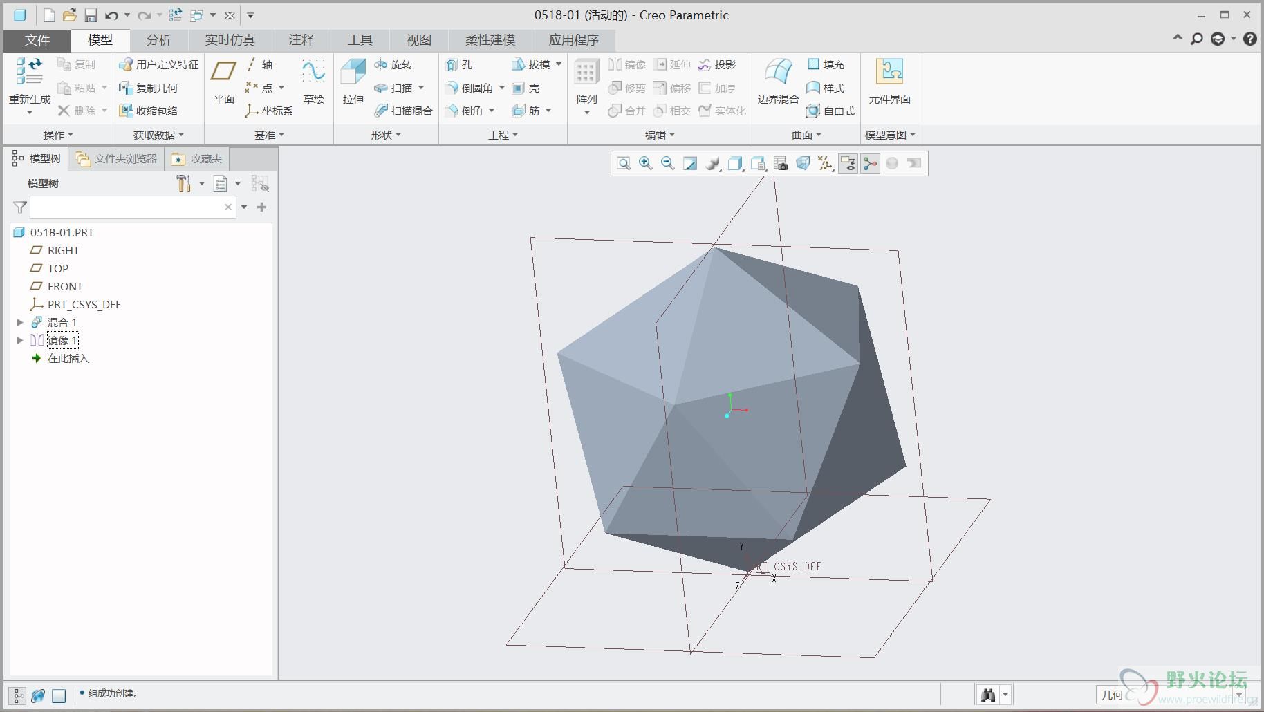

用混合做,很方便!

老哥的方法可以,我也用混合做了一遍,还是不错的。不过我主要是找问题来着,所以有没有大神能帮我看一下
