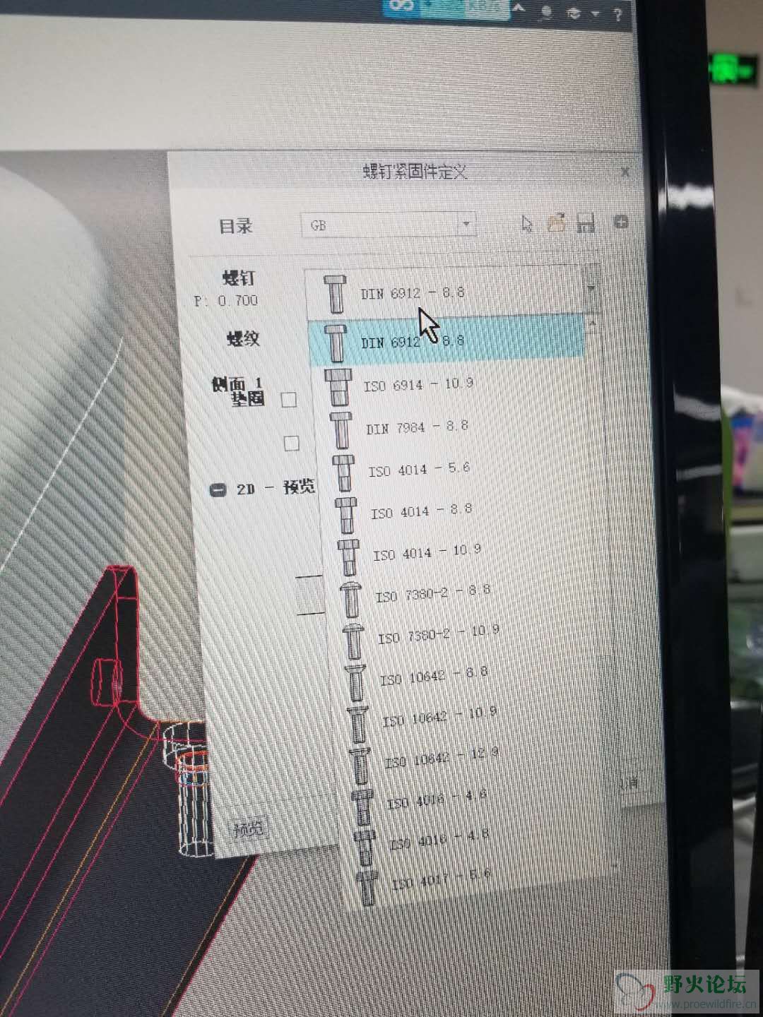

求大神指导,Cre7.0 AFX  GB紧固件库按照之前版本配置后无效,目录显示了GB,点开具体类别未加载,有没有大神Creo7.0国标紧固件库用起来的,能分享下方法或者分享下配置文件,谢谢!

 楼主| 发表于 2020-5-17 09:05 | 显示全部楼层
fuguangyi 发表于 2020-5-16 20:54
跟CREO 6.0一样配置IFX
一样配置了,打开就是图片的样子,没加载进去,不知道为什么,6.0我用的挺好。你有配置成功的吗?能分享下吗?

发表于 2021-4-6 17:01 | 显示全部楼层
1.直接复制ifx_fastener_data文件夹与C:\Program Files\PTC\Creo 7.0.1.0\Common Files\ifx\parts原始目录下的ifx_fastener_data文件夹合并。
2.复制GB.TXT 文件到C:\Program Files\PTC\Creo 7.0.1.0\Common Files\ifx\parts\ifx_catalogs目录下
在ifx_catalogs.Txt加入GB.
3.重新启动creo4.0 就OK了
45
58
发表于 2021-4-6 17:02 | 显示全部楼层
注意是IFX文件夹,不是AFX文件夹
