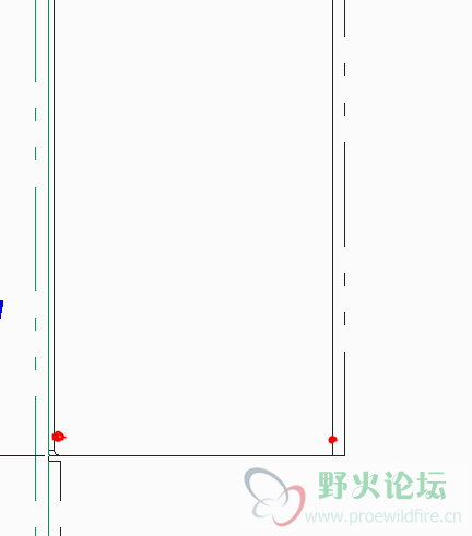

图中两条直线(两个红点标记的那个),我想在两条直线中标出类似中点或者中心线的东西该怎么做?两条线分别属于不同的零件,相互之间没有关联

草绘

可以在各自零件内,在目标位置创建基准轴,
然后在工程图内显示相应的基准轴就可以了。
标中点,在标注的依附类型里,可以选择  图元上/在曲面上/中点/中心/求交等等,
此为proe4.0做法。供参考。

偏距草绘后修改线型为中心线
