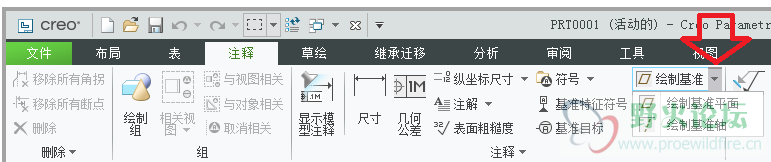

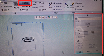

在CREO2.0工程图中的注释功能中有”模型基准“,可以在工程图中创建基准面、基准轴,如下截图:

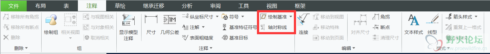

在CREO6.0工程图中的注释功能中没有了”模型基准“,如下图:
请问这个功能在新版本中取消了吗?还是移到其他什么地方?或者整合了?
急求各位专家,介绍下什么情况,这个功能还是很好用的。谢谢!

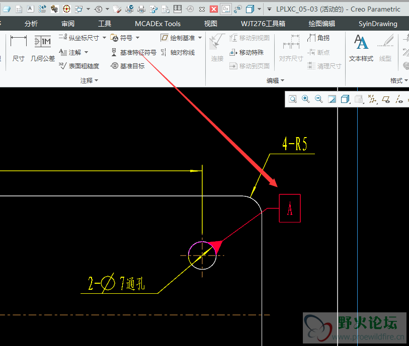

发表于 2020-4-9 15:07 | 显示全部楼层
工程图,注释,基准特征符号

 楼主| 发表于 2020-4-9 15:40 | 显示全部楼层
fuguangyi 发表于 2020-4-9 15:07
工程图,注释,基准特征符号
图面无法上传,自己看看
你说的是标注基准标签的

 楼主| 发表于 2020-4-9 18:10 | 显示全部楼层
2475413890 发表于 2020-4-9 15:52
你已经找到了那个,点下看是不是
不是的,不是以前模型基准的界面。

发表于 2020-4-9 20:22 | 显示全部楼层
有了基准特征符号,绘制基准已经不需要了

 楼主| 发表于 2020-5-19 13:32 | 显示全部楼层
fuguangyi 发表于 2020-4-9 20:22
有了基准特征符号,绘制基准已经不需要了
以前的很方便,选个柱面可以创建轴,标注时与三维图关联。
83
89
 楼主| 发表于 2020-5-19 13:34 | 显示全部楼层
至今没有找到这个功能,有大神了解吗?指点迷津啊
