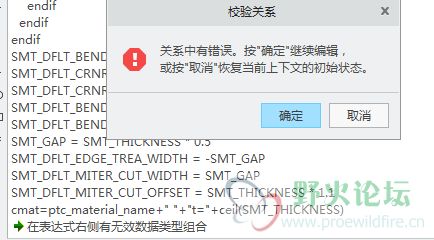

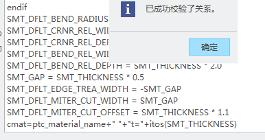

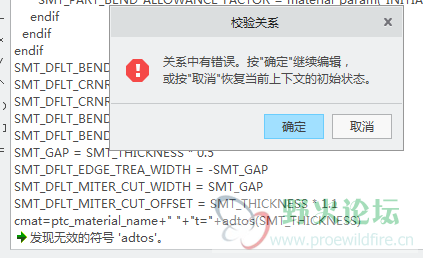

求助啊,怎么把材料和厚度联系在一起?
为什么用ceil和adtos函数就显示失败啊?而itos函数就可以用呢?大佬们求助,怎么把厚度和材料联系在一起, ...

发表于 2020-3-28 19:08 | 显示全部楼层
参数类型能混编吗?也就是说,风马牛不相接的东西你能组合到一块啊?说白了,2+“苹果”=?
adtos你有这个函数吗?这个函数输出的是什么类型的参数
ceil()函数输出的是实数

 楼主| 发表于 2020-3-30 09:45 | 显示全部楼层
我也是参考别人的帖子编的啊,那怎么把材料和厚度编在一起?ceil函数我试了不能用,大神求支招啊!
