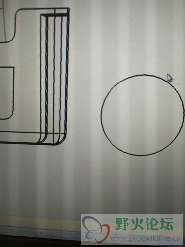

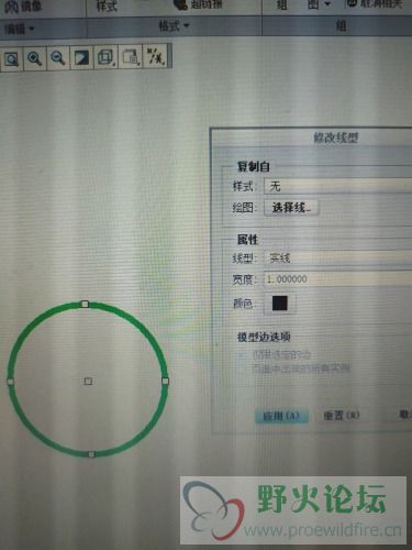

在工程图直接绘制画一个圆,设置的线宽为1(图1),但是打印时显示不出来。
是不是在工程图模式下直接绘图,图形的线宽跟其中一根笔是联系在一起的?
如果我想打印时显示我在工程图模式下设置的线宽(如:这里我设置线宽为1),
已经配置好pnt文件和打印pcf文件

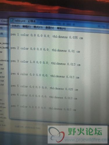

路径是对的,我比较困惑的是配置pnt文件后,在草绘下绘图设置线宽没有用了?

按照这个设置下你设置的太粗了
pen 1 thickness 0.01cm
pen 2 thickness 0.005cm
pen 3 thickness 0.01cm
pen 4 thickness 0.01cm
pen 5 thickness 0.01cm
pen 6 thickness 0.01cm
pen 7 thickness 0.01cm
pen 8 thickness 0.01cm
