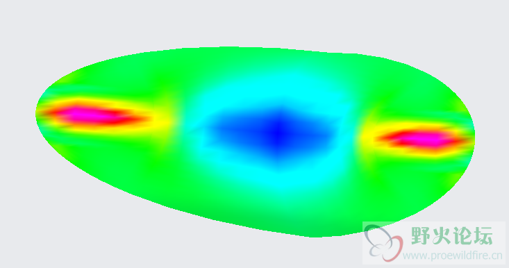

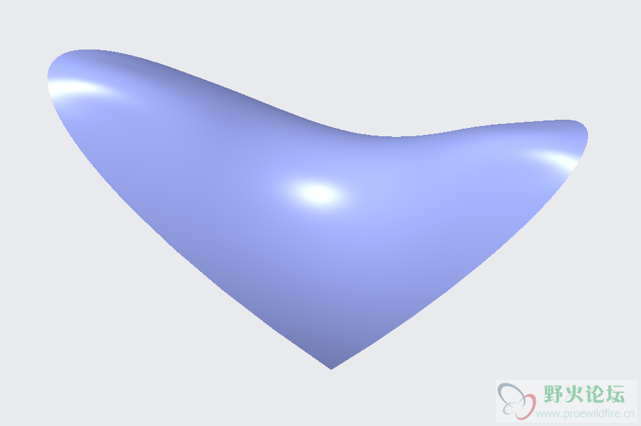

 楼主| 发表于 2020-3-20 13:35 | 显示全部楼层
最主要的是为什么那个地方不能相切,相切的时候为什么那个地方是两个曲面
 楼主| 发表于 2020-3-20 13:36 | 显示全部楼层
我已经合并面组了

发表于 2020-3-20 22:09 | 显示全部楼层
你把中间的多段曲线合并成样条曲线再做面,你的曲面质量会大大加强,你试试看能不能解决。

发表于 2020-3-21 08:51 | 显示全部楼层
做了一个供参考下。要更好的曲面质量要重新做线了
