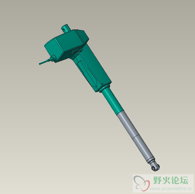

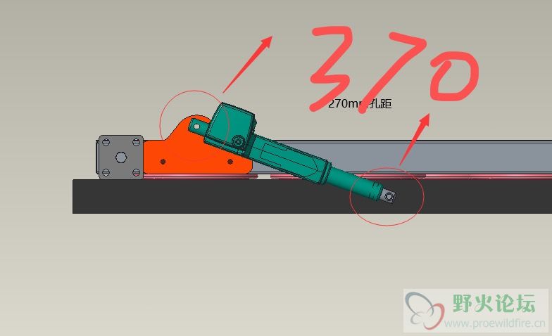

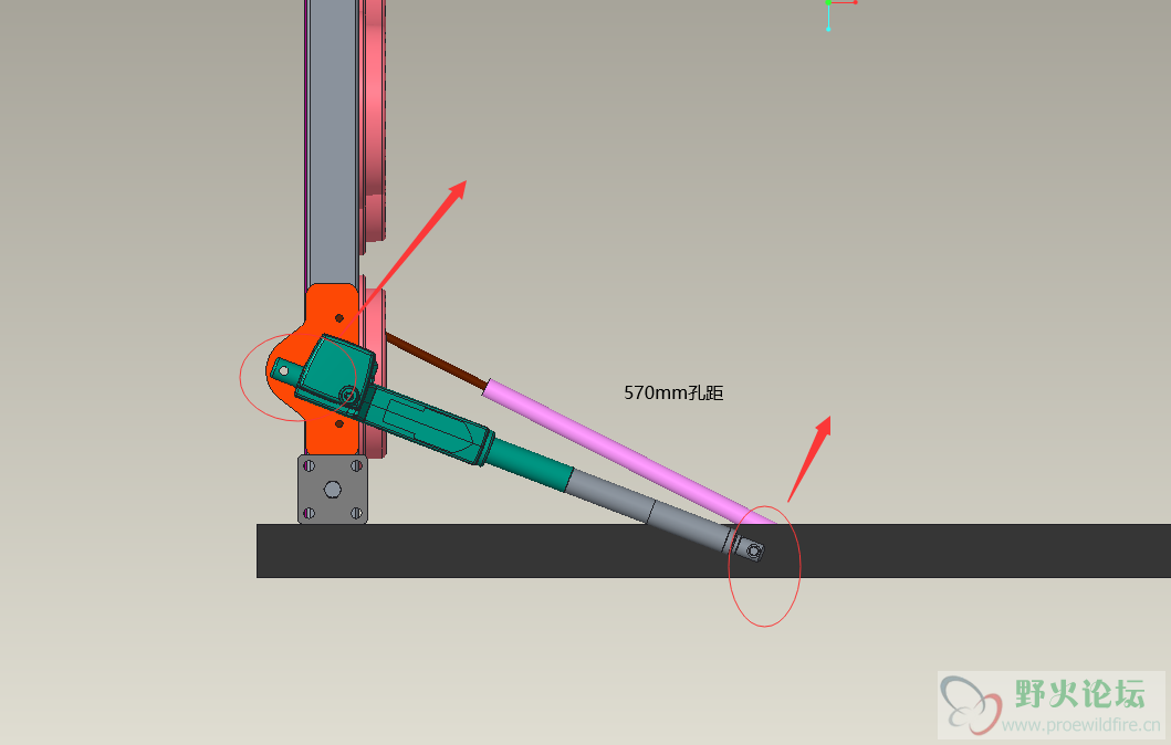

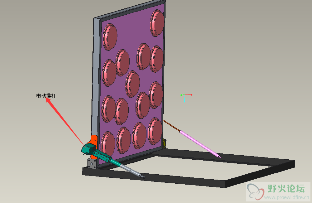

问题描述:
1.电动推杆缩短孔距为370mm,伸开孔距为570mm
2,产品利用推杆的推力到位使屏幕展开90度孔距保持570mm,屏幕放倒孔距为370mm  直线距离该如何计算?

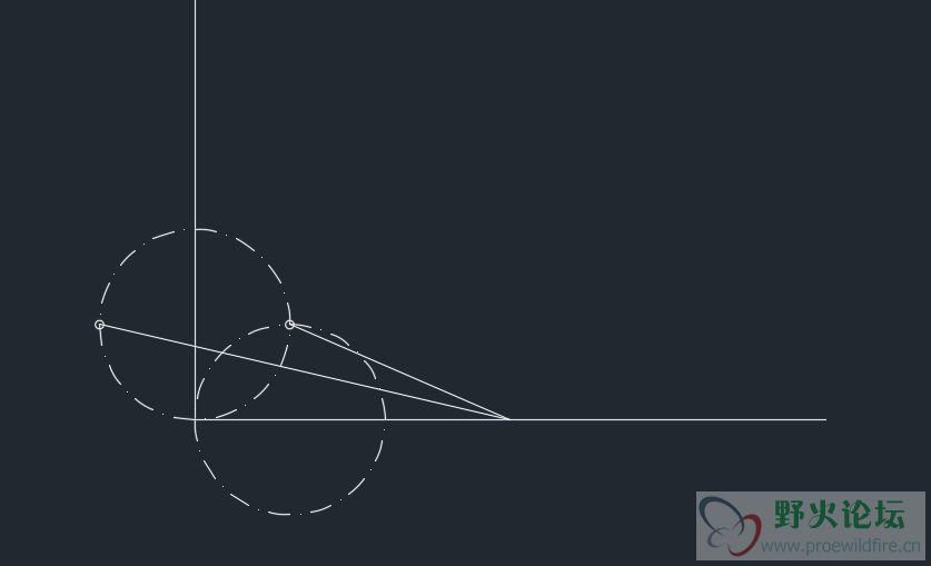

发表于 2020-3-19 08:16 | 显示全部楼层
ken1988 发表于 2020-3-18 23:01
文件上传不了。请高手帮忙
这个用CAD就行了。没有具体的安装尺寸,只能给你画个示意。测量下两段线的长度,直接减就行了

发表于 2020-3-20 13:46 | 显示全部楼层
你看看,其中红色60线是我自定的,你可以根据自己的需求设定尺寸,然后测量就可以了,思路就是这样的

发表于 2020-3-20 15:51 | 显示全部楼层
你这个图没理解是要求什么啊,
加个qq,试试看能不能帮到你
124502443
