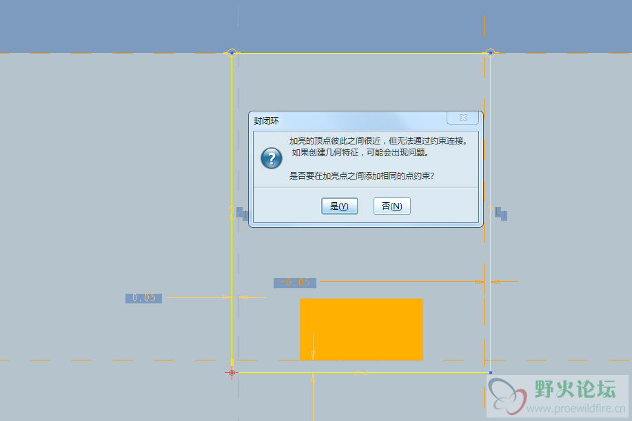

各位大佬好,请问一下为什么草绘的时候总是出现这样的问题?左右和下面这三根线是偏移得来的,上面那根线是草绘来的。

0.05太小了就算画出来也做不出来改大点:lol

发表于 2020-3-18 20:24 | 显示全部楼层
那你用相交处理一下试试

证明被偏移的线在面上的投影不是严格的相交,或者本来交点处是弱约束,建议用楼上的方法处理一下

没明白什么是相交

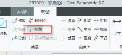

1272
47434
发表于 2020-3-20 20:46 | 显示全部楼层
点拐角,选择两条直线
