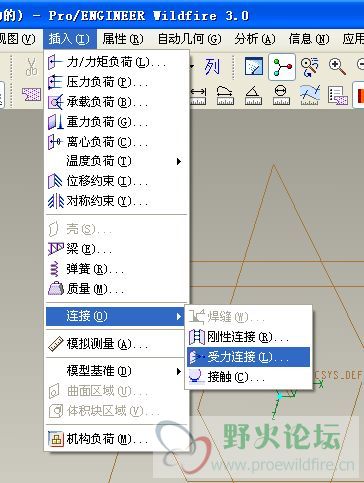

2,进入Mechanica模式,单击菜单“插入”=>“连接”=>“刚性连接”,分别选取元件A和元件B上面要被连接的部分(点,边/线,或者曲面),OK!

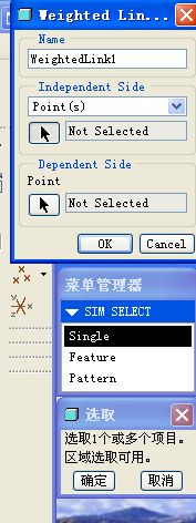

同样用上述插入方法在菜单栏中插入受力连接,在弹出的“Weighted Links Definition”对话框中设置好独立端和从属端;在独立端选取构件上质点或载荷的作用位置并设置构件的自由度,在从属端选取质点或者载荷的源点。最后点OK完成!参见下图:
