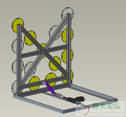

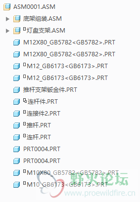

小弟最近需要计算设备材料的重量,苦于不会计算组件的重量,每次我都是计算每个零件的重量,我感觉这样的效率太低了,还请各位帮忙一下?谢谢!

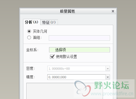

装配里密度 输入不了。

需要将每个零件都赋材料再称总质量

给每个零件分配材料

楼上的已经说了,前提是为每个零件指定材料属性。
然后在组件的“工具——关系”里加入CMASS=MP_MASS("")
再引用参数cmass,就得到组件的质量。
根据采用的单位制系统不同,出来的可能是公斤或吨或……
