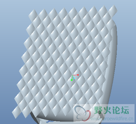

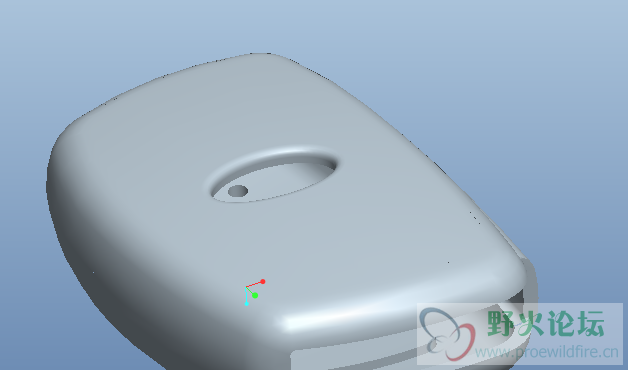

[请教个位大神,,在模型的上下两个曲面上,做一个有弧面的鳞形纹理,模型的上下两个曲面的两个方向都是有弧度的,所做的纹理,向模型上下两个面凹进去0.5MM,就可以了,用proe做有什么好的方法吗,谢谢在个是要做纹理的曲面。在个是自己画的纹理,最终效果与在个一样就可以了
要做纹理的曲面
要做纹理的曲面

发表于 2020-3-11 17:00 | 显示全部楼层
方法之一:曲面展平

发表于 2020-3-12 14:51 | 显示全部楼层
用跟着曲面阵列。

发表于 2020-3-12 14:52 | 显示全部楼层
相办法,分几个零件来做,最后合并
。就是阵列搞一个零件

发表于 2020-3-12 15:00 | 显示全部楼层
试着做了一下,是否你的意思是这样?

发表于 2020-3-12 15:10 | 显示全部楼层
yukis0la 发表于 2020-3-12 15:00
试着做了一下,是否你的意思是这样?
忘了说是creo2.0_M100

发表于 2020-3-21 15:05 | 显示全部楼层
mshan520 发表于 2020-3-21 12:02
谢谢,我是proe,打不开的
现在还用这么低的版本啊?~~我使用了骨架折弯,在扭曲功能里面的,你可以试一下
