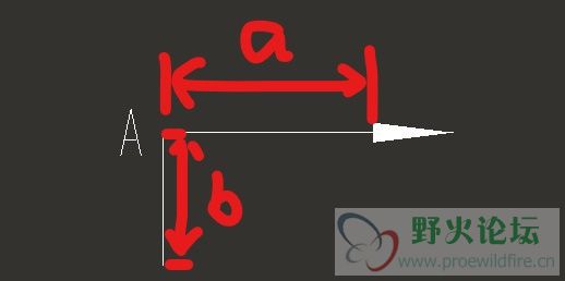

请问工程图里的投影箭头,如附件所示,a的长度可以用鼠标调整,但是b的长度不知道怎么调整,求各位坛友指教一下

 楼主| 发表于 2020-2-21 09:35 | 显示全部楼层
试了很多次,b方向的长度还是没办法调整,您是自己重新建立的符号吗?

发表于 2020-2-21 11:56 | 显示全部楼层
拖动就行

发表于 2020-5-18 17:44 | 显示全部楼层
改这个数值 cutting_line_segment

发表于 2020-5-23 10:29 | 显示全部楼层
这个是在绘图选项里改,不是手动修改的,文件-准备-绘图属性-详细绘图选项里更改,找到对应的那一项,改一下就可以了,具体详细的绘图选项解释,论坛里有

发表于 2020-5-23 10:58 | 显示全部楼层
百度了一下  有人已经回复了
目前无法通过配置实现。该问题已经有人发布在PTC社区,只能等待未来版本的更新
