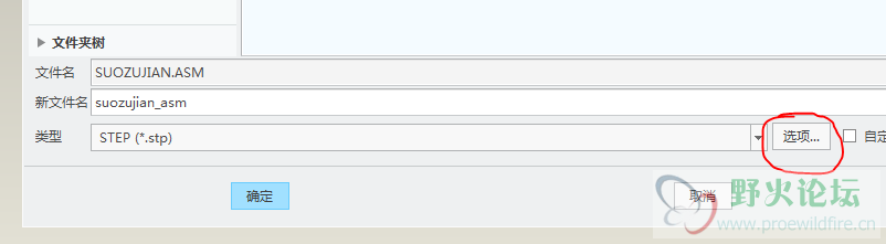

我组件图纸导出STEP格式的时候 直接点确定就导出了  没有弹出这个选项窗口,怎么解决

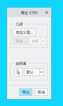

勾选自定义导出只弹出这个 我想导出全实体的step 3D图

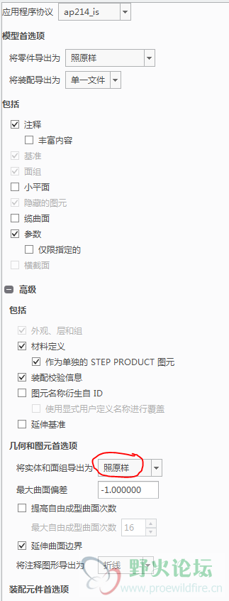

点击选项,然后选择照原样!

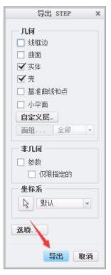

creo6.0 另存为step 没有只选择实体导出,之前3.0有这样的选择
发表于 2022-2-17 16:34 | 显示全部楼层
真的吗?这么好用的怎么没了,还能调出来吗
