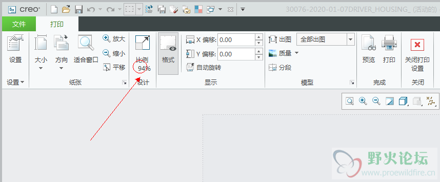

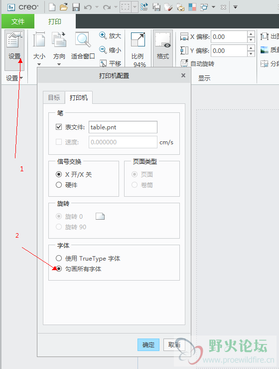

1 CRE0打印时能否在配置文件中设置自定义94%
2 能否直接设置打印字体为所有

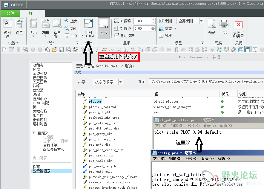

一、config.pro 中增加
plotter a4_pdf_plotter
plotter_command WINDOWS_PRINT_MANAGER
pro_plot_config_dir F:\xxx\set\plotter
其中文件a4_pdf_plotter中的比例改为0.94 plot_scale PLOT 0.94 default
二、config.pro 中增加  intf2d_out_stroke_text special  看能否改打印字体
