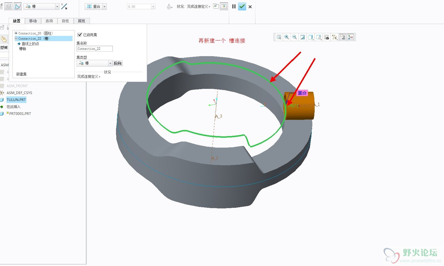

恳请大佬指点,想让这个圆柱体在这个圆柱轴承上滚动,滚动的轨迹就是那条线,如何装配,之后如何定义运动类型,怎样操作?

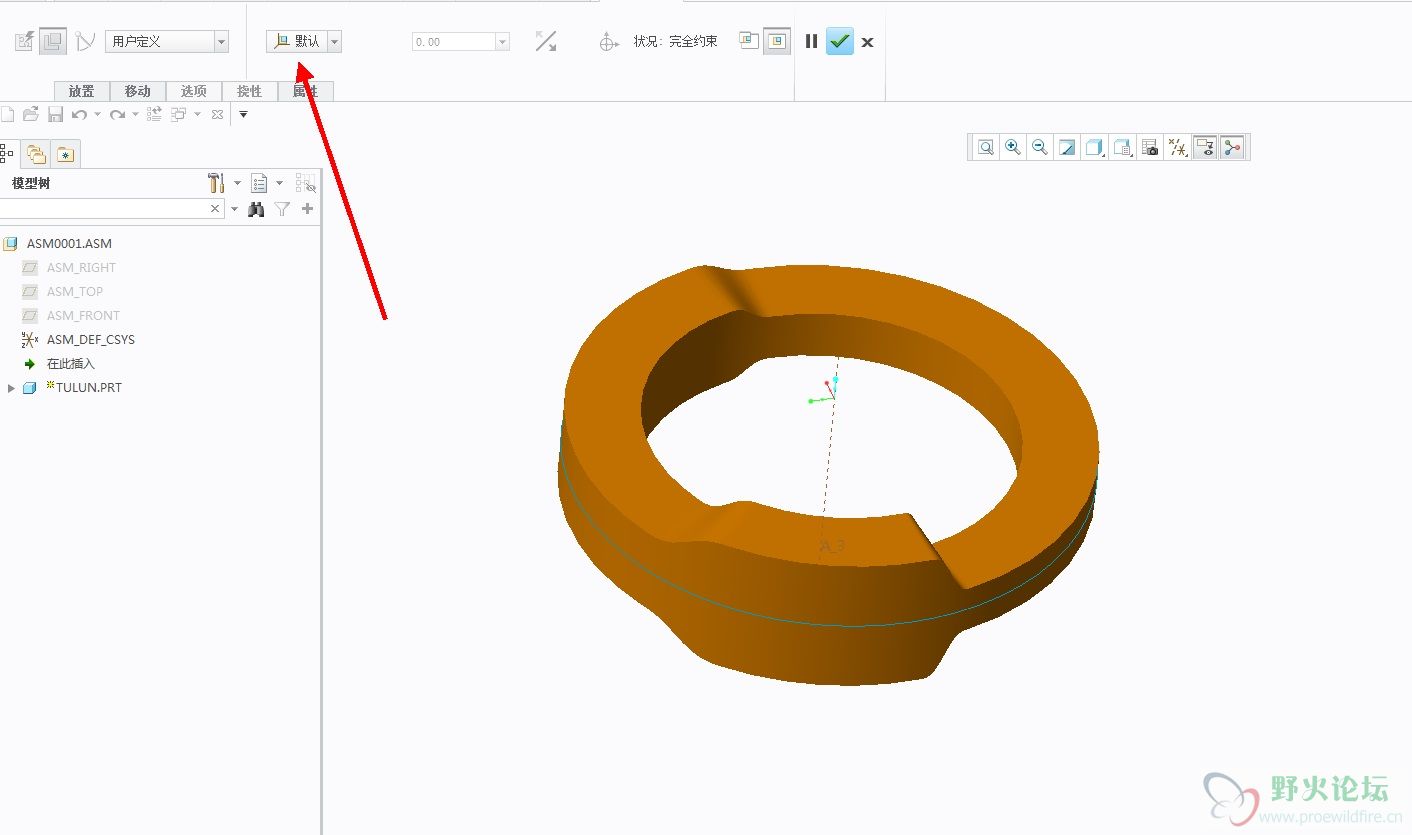

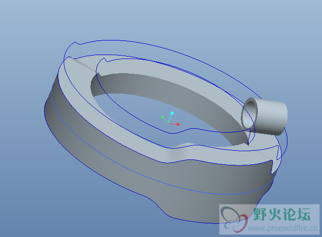

大的零件应该是不动的吧,做成默认
你看看这样是不是你想要的效果

 楼主| 发表于 2020-1-9 16:37 | 显示全部楼层
jmxicx 发表于 2020-1-9 12:45
大的零件应该是不动的吧,做成默认
你看看这样是不是你想要的效果
谢谢大佬,我已经按照您说的方法做了,就是那样的。然后我又将凸轮用销钉定义,圆柱体和您一样用槽定义,再给凸轮添加伺服电机,运动结果是凸轮再转,圆柱体不滚动,请问这样的运动是不是凸轮转动带动圆柱体滚动。

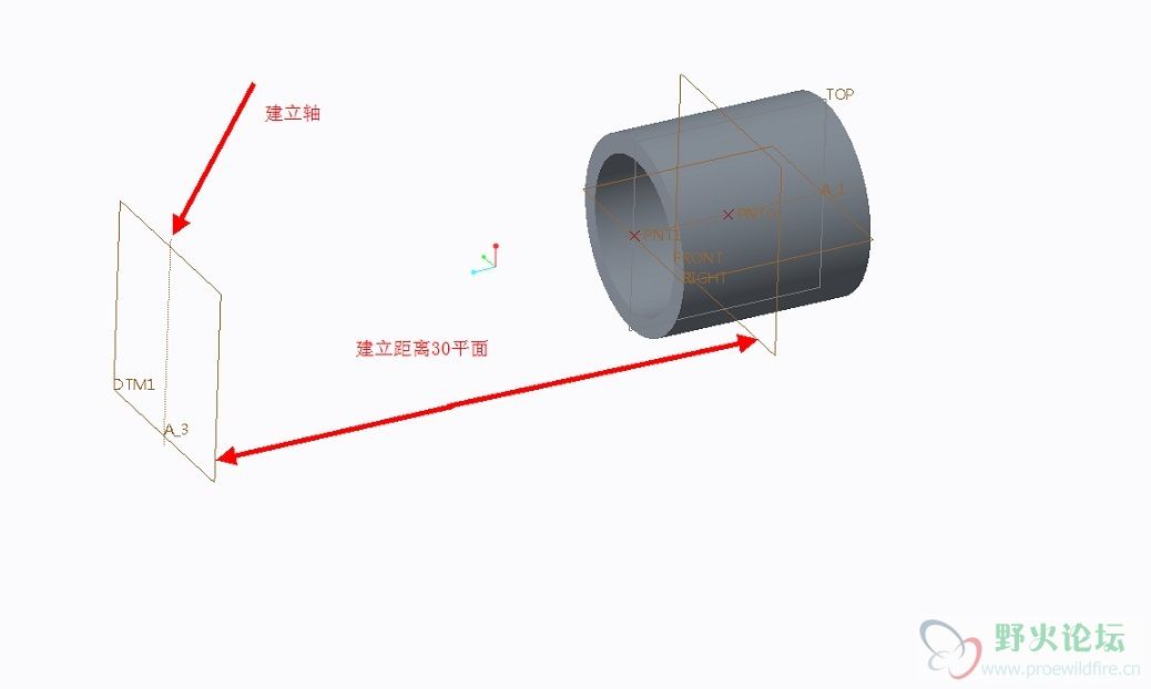

还有为什么我选中间的曲线就装配不成功呢?一定要先最里边的那圈曲线或曲面边界。
1094
1574
发表于 2020-1-9 22:45 | 显示全部楼层
小圆柱的中间也有个点 这个用在中间线上   边上的点用在边上的线中。
  小圆柱有一根轴 这个距离与 凸轮的轴与边上的距离是一样的
你选择小圆柱边的点 安装到 凸轮中间的线上,小圆柱的轴当然不能与凸轮的轴对得上

发表于 2020-1-10 11:39 | 显示全部楼层
  小圆柱有一根轴 这个距离与 凸轮 ...
原来是距离的原因,谢谢解答,谢谢!
