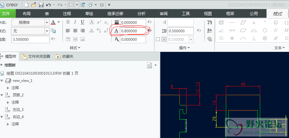

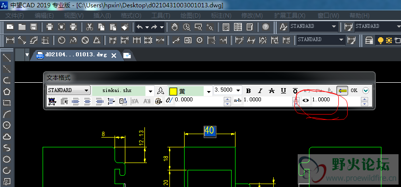

   我在creo6.0里面的工程图设置好了宽高比为0.8,为何转到CAD的时候,一直都是1.0的?搞不懂,请教下各位大神,同样的配置文件在creo3.0里面就没有这个问题....
工程图配置文件
工程图配置文件
转CAD显示的
转CAD显示的

 楼主| 发表于 2020-1-9 09:53 | 显示全部楼层
本人一直没搞懂这个问题,难道是CREO 6.0改不了这个,一直是固定的??

 楼主| 发表于 2020-1-10 08:45 | 显示全部楼层
昨天研究了好久,原来是字体问题,我导CAD的时候选的是SIMKAI.TTF
