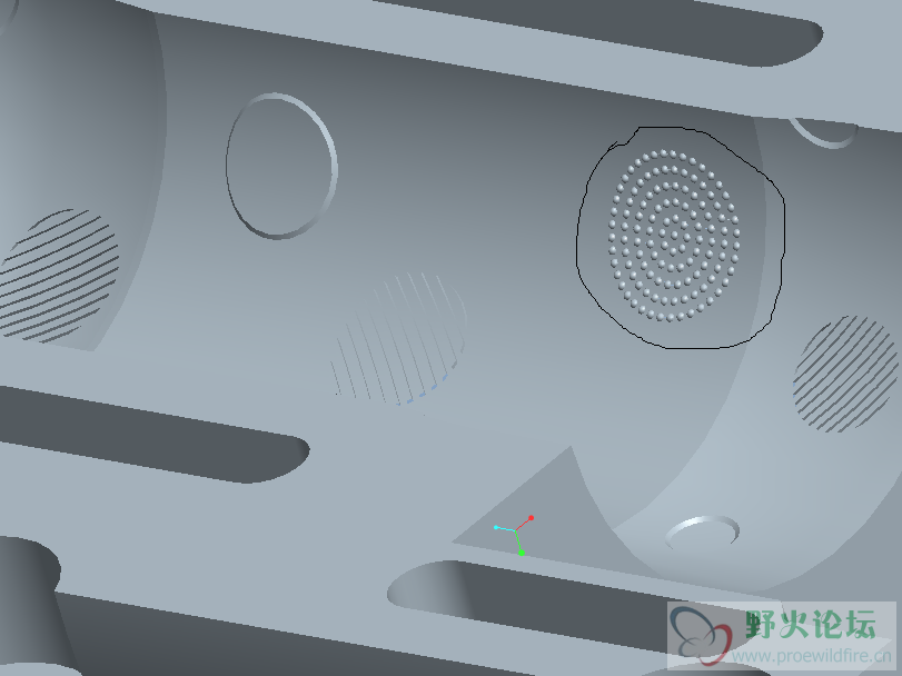

像图里圈出的这样的
像图里圈出的这样的

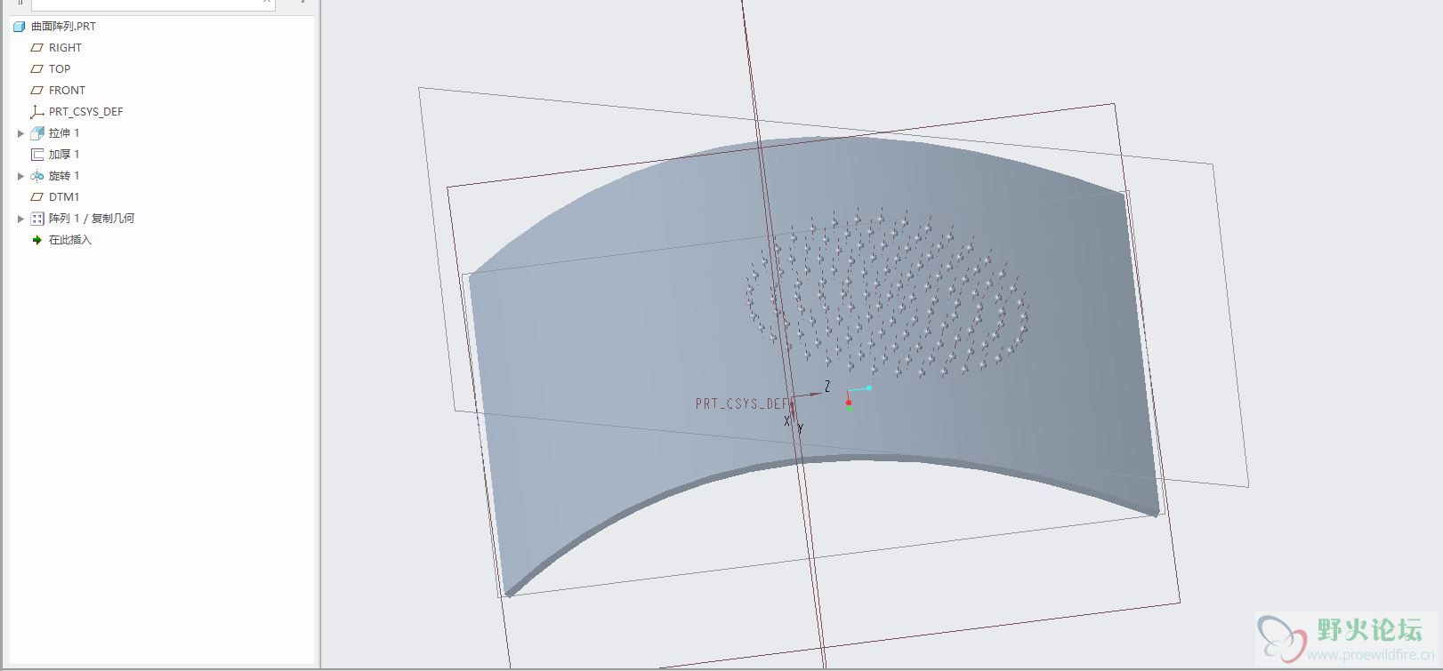

Creo 5.0版本
曲面阵列.prt.zip

发表于 2019-12-31 17:12 | 显示全部楼层
整列里面有跟随曲面
