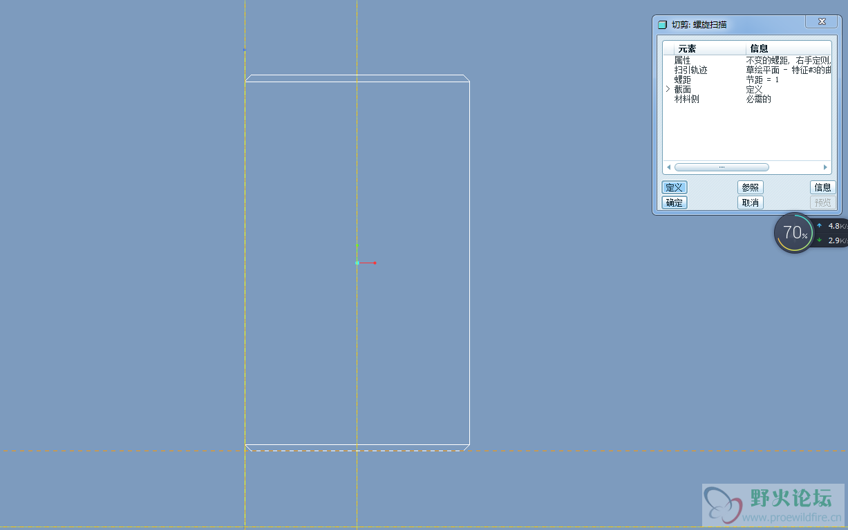

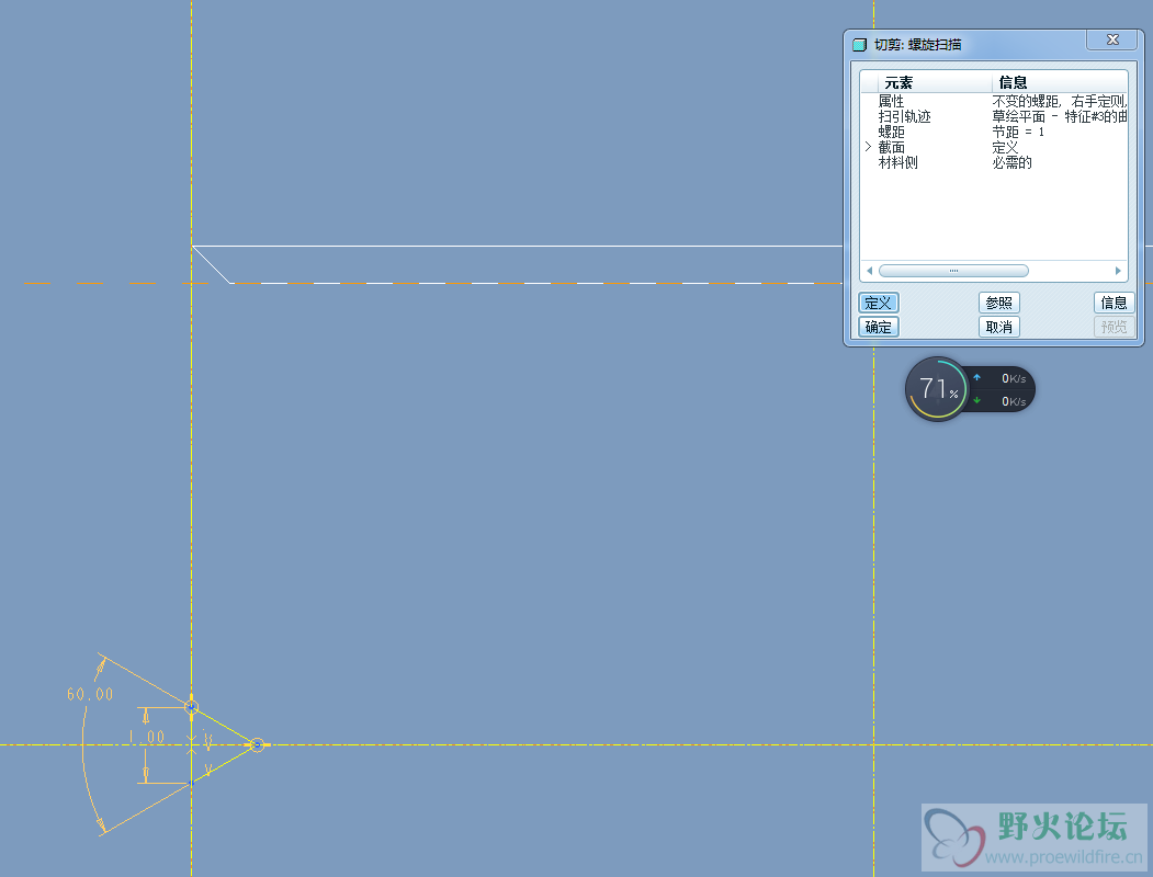

发表于 2019-12-25 15:13 | 显示全部楼层 |阅读模式

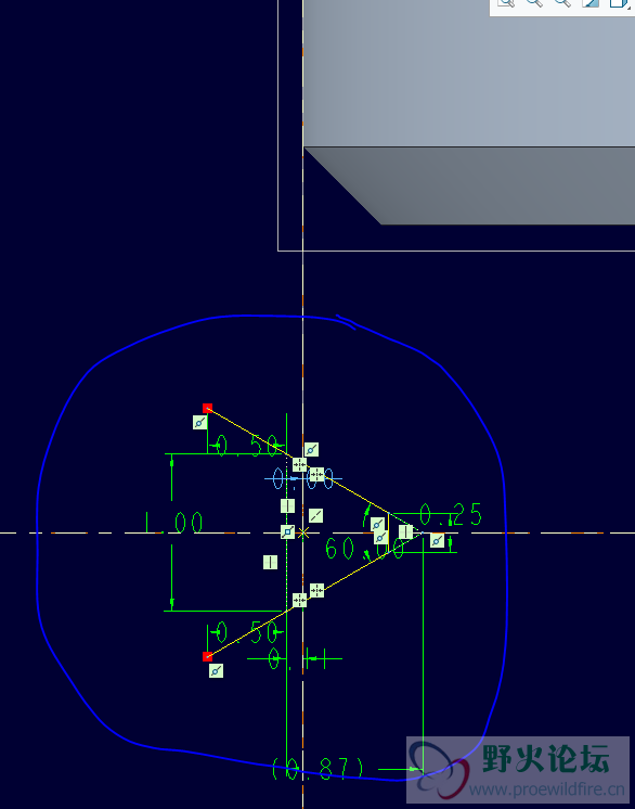

菜鸟求助各位大神,请问外螺纹M18X1的怎么画,螺纹截面参数是怎样的,不是三角形60度吗 怎么老是提示失败 老板叫打印出来实配,谢谢大家了,

打出底孔就可以了,自己买个M8丝攻攻下牙就可以了

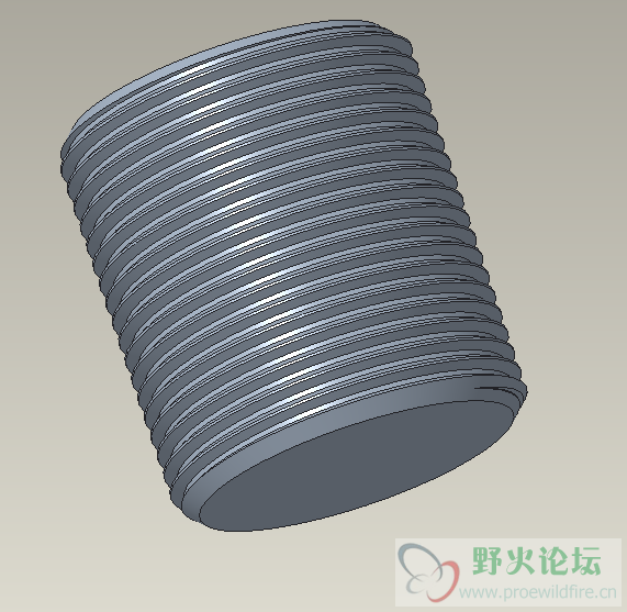

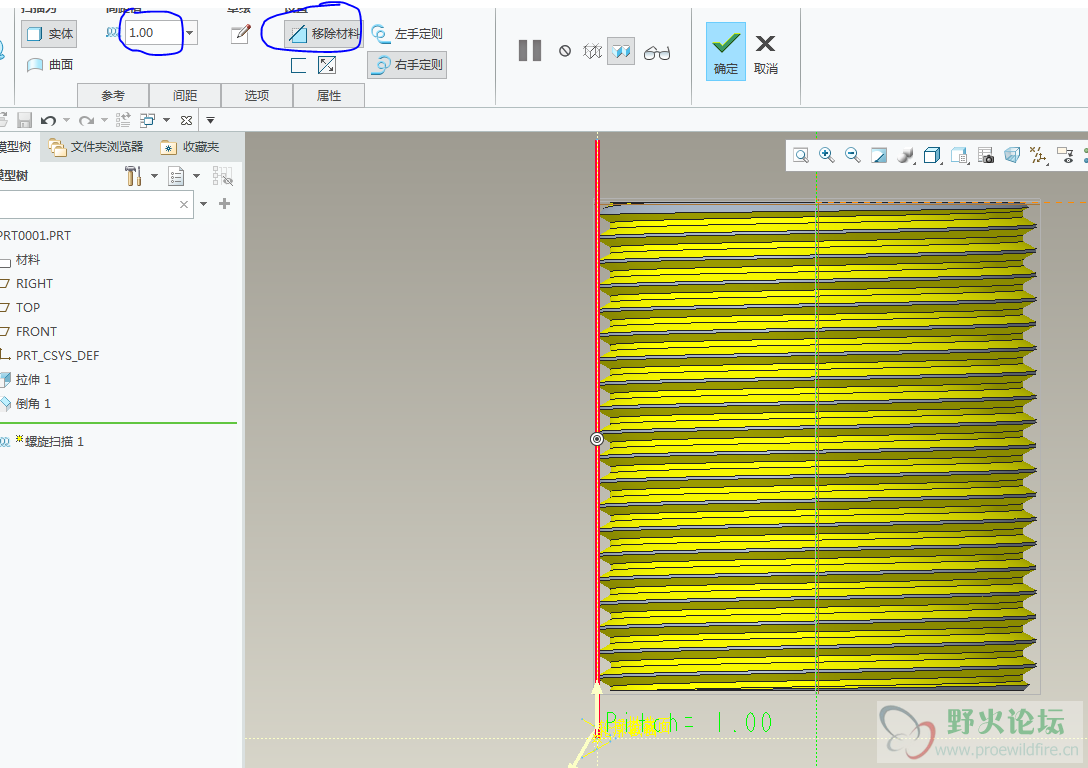

发表于 2019-12-25 16:14 | 显示全部楼层
根据标准螺纹做螺旋扫描就可以了!

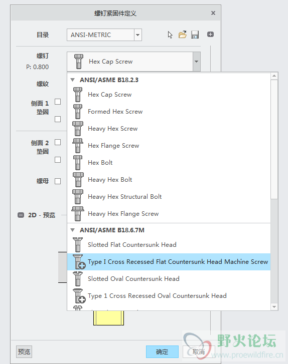

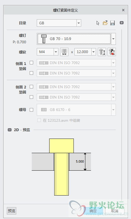

发表于 2019-12-25 16:55 | 显示全部楼层
下个标准库呀,不过现在很难找到了,找到了也很难装,那个样板随便画下螺纹要按照一模一样的话可能做不到,因为proe没有标准库了,只有ug现在有

3D打印 内牙 底孔直径比标准的大0.1mm 回来后 自己用丝攻攻下就好了。
           外牙 底孔直径比标准小0.1mm  用牙板自己攻
   太细的螺纹 用3D打印出不好了  3D打印也有误差的

liufeng104 发表于 2019-12-25 16:55
下个标准库呀,不过现在很难找到了,找到了也很难装,那个样板随便画下螺纹要按照一模一样的话可能做不到, ...
PROE也有自带的标准库哦!不懂不要瞎说哦
501
687
发表于 2019-12-26 08:06 | 显示全部楼层
你自己不懂吧,你百度有标准库的有外挂的你自己百度,自带的库很多事没有的
我还是一只鸟一只老菜鸟,只有不断学习才能不断进步

感觉你说的最靠谱
