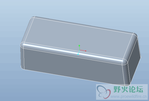

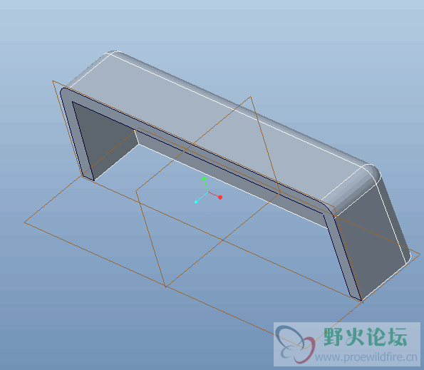

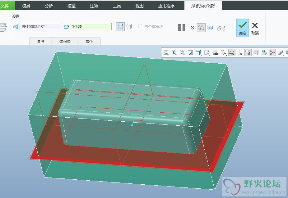

 楼主| 发表于 2019-12-18 11:39 | 显示全部楼层
是不是那个地方没有做到位

发表于 2019-12-18 14:07 | 显示全部楼层
上面已经提示你了   有孔

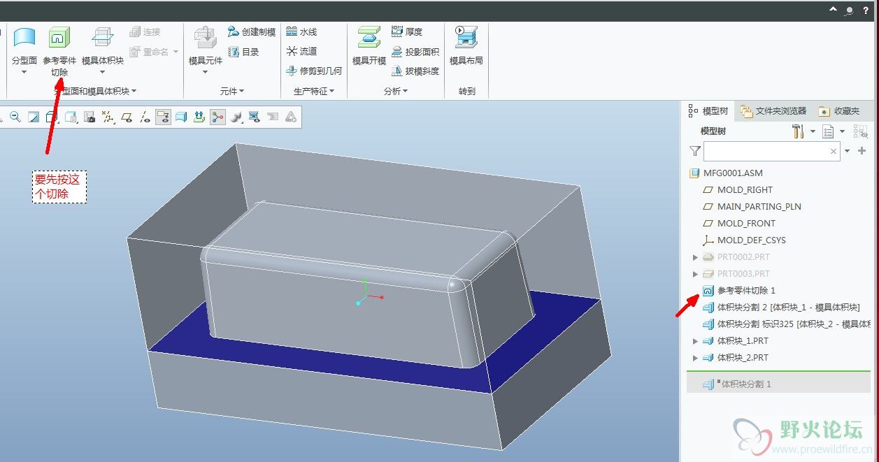

看了TEACHZHAO的贴才知道漏了先点“参考零件切除”,跟2.0还是有点不同,2.0都是默认了,6.0分开来做了,我就想说真操蛋

发表于 2019-12-18 20:20 | 显示全部楼层
你如果在零件顶部开一个穿透孔,再试试分模,,,
你会发现,只要在分型面里面把这个孔补上,“填充环”或者“关闭”这2个都可以使用,然后在分体积块的时候选你现在的这个主分型面再同时选上面那个关闭的面,就可以直接分模,,,
之前的版本,是需要拷贝内部的曲面做一个封闭的分型面,比较麻烦,特别是产品比较复杂的时候

我都是在零件那里把孔补上,在零件那里做好分型面,在分模那里分开抽取
