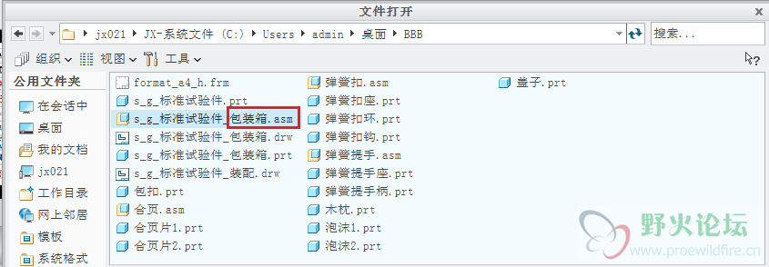

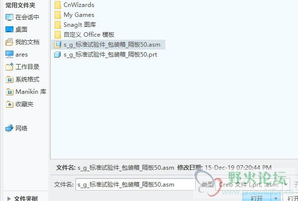

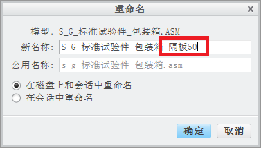

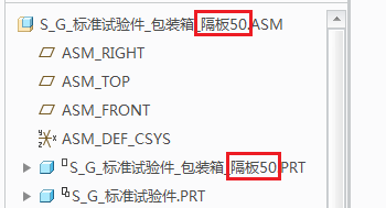

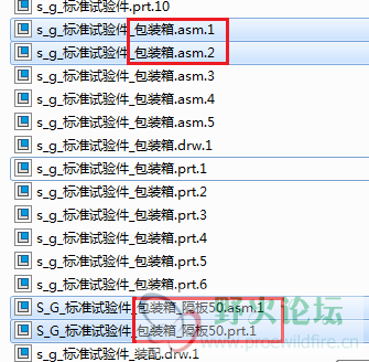

今欲将"S_G_标准试验件_包装箱"名称更改为"S_G_标准试验件_包装箱_隔板50"(如图1),改了之后显示更改标题栏和模型树成功了(如图2/3),然后保存退出软件。重启软件打开组件后,发现找不到“_隔板50”(如图4),但是磁盘中显示又有“_隔板50”(如图5),并且原名称还在
问题:我猜既然磁盘有,那就说明应该是成功保存了,但是打开对话框显示不出来(但是重命名其他文件夹中的零件就没有这个问题),是不是Creo显示的问题,还是其他什么?请大神们帮助,谢谢。

发表于 2019-12-16 08:11 | 显示全部楼层
我也碰到过同样的问题,中文名太长,保存后长文件名的组装文件显示不了,但文件夹里有这个组件。是不是要设置那里。我的处理办法就是在文件夹里重命名,删除一些,改短文件名,就又可以显示在CREO里了。可以顺利打开。
129
 楼主| 发表于 2019-12-19 09:42 | 显示全部楼层
1659 发表于 2019-12-16 08:11
我也碰到过同样的问题,中文名太长,保存后长文件名的组装文件显示不了,但文件夹里有这个组件。是不是要设 ...
对就是这个原因。
