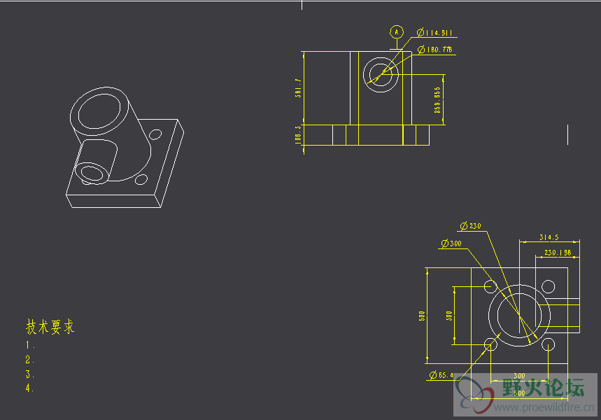

RT,隐藏线怎么改成国标的虚线,另外孔的中轴线和十字线怎么显示

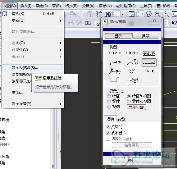

关于显示轴线,参考如下:
版本不同,界面有差异。(proe4.0)
发表于 2019-12-3 14:31 | 显示全部楼层
在绘图的配置文件中设置线型,论坛中可以找到(《绘图选项》);
中轴线与十字线可在“显示模型注释”中调出
参与人数 1金钱 +5 收起 理由

感谢,但是我这是CREO5.0啊,差别太大了,完全找不到。。。

一个在民 国,一个在社会主义。
注释——显示模型注释———在相应的视图上点击相应的特征——在“显示模型注释”的窗口的最后一个选项卡上的显示轴线的方框前打勾,——应用——确定。
不知这次能找到否。

嗯,已经找的到了!
