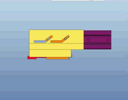

[求助] 无法运动仿真
126
172
发表于 2019-12-2 08:37 | 显示全部楼层
chong20001124 发表于 2019-12-2 08:04
下面长条不运动,里面应该装弹簧,没画的,就上运动
是不是这样,用槽连接,电机按表设置。就不会中断了  。我用的是6.0.源文件  你preo打不开
310
401

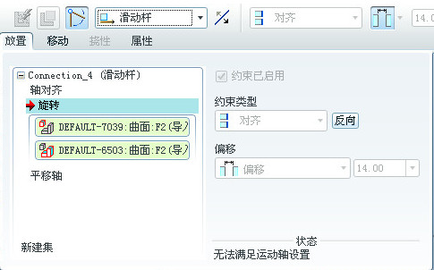

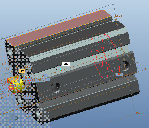

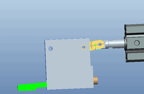

发表于 2019-12-2 09:22 | 显示全部楼层
问题解决了,主要就是多余约束问题。
把活塞杆约束换成圆柱就解决了:victory:

 楼主| 发表于 2019-12-10 17:02 | 显示全部楼层
就是这样
的,但我的不行
69
-3
84
 楼主| 发表于 2019-12-10 17:05 | 显示全部楼层
帝国超武 发表于 2019-12-2 09:22
问题解决了,主要就是多余约束问题。
把活塞杆约束换成圆柱就解决了 ...
下载你的来看看,到底设置那里出了问题。谢谢了
