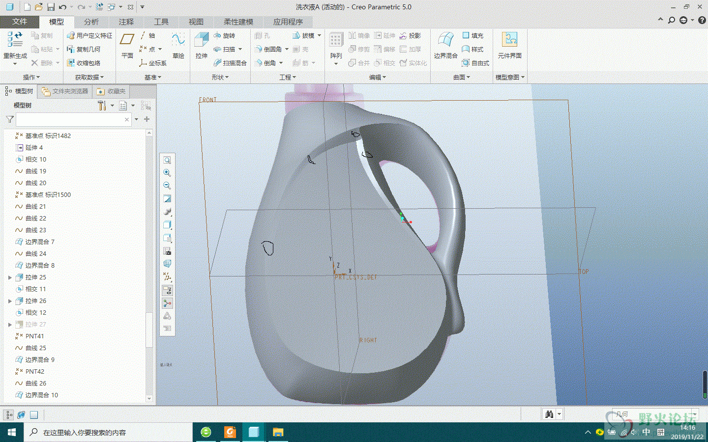

大神看看,为啥合并成功了,还不能倒角

倒角不成功,曲面没有做好,面试线没有做好,一步一步检查

发表于 2019-11-22 15:46 | 显示全部楼层
我的要求你抽1.5mm的壳,给你加点难度哈哈

倒角可不一定比做曲面简单哦,曲面上的一些细微地方的倒角很容易生成不了。可能要自己用做面的方式来做倒角

哪位大神看看是什么原因啊,倒角倒不了

实体化后,再倒圆角,选曲面倒圆,再去材料试试。

选曲面倒圆,再去材料这个怎么做啊,大神教教,发个截图
