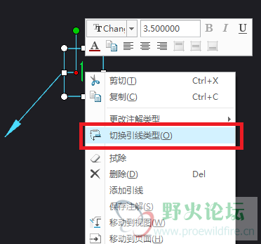

怎样把引线里的内容默认为在横线上方

右键,切换引线类型

我的意思是不按右键,默认

text_orientation: parallel_diam_horiz
