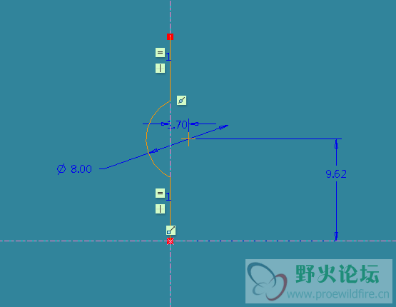

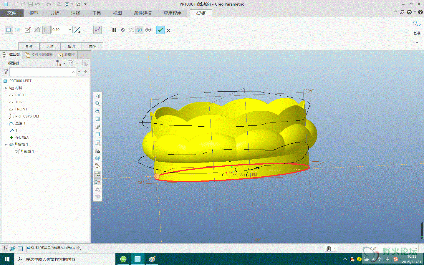

为啥扫描偏移了,要变化的是这个圆弧,为啥上面也变了,大神看看

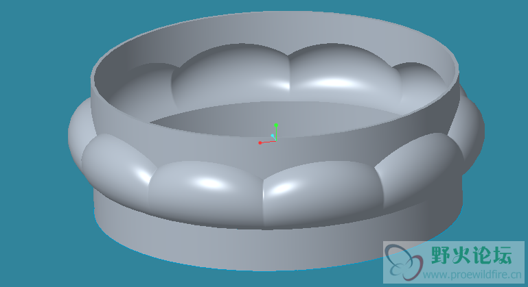

发表于 2019-11-21 10:54 | 显示全部楼层
是要这样的效果吗

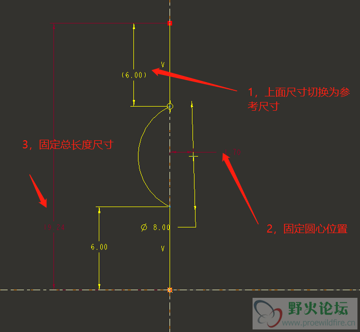

发表于 2019-11-21 11:30 | 显示全部楼层
尺寸约束不到位。
111
发表于 2019-11-21 11:31 | 显示全部楼层
草绘约束或尺寸没标好

lgp0214 发表于 2019-11-21 10:54
是要这样的效果吗
大神,这个圆弧上下咋不对称啊?你这个下面明显短些

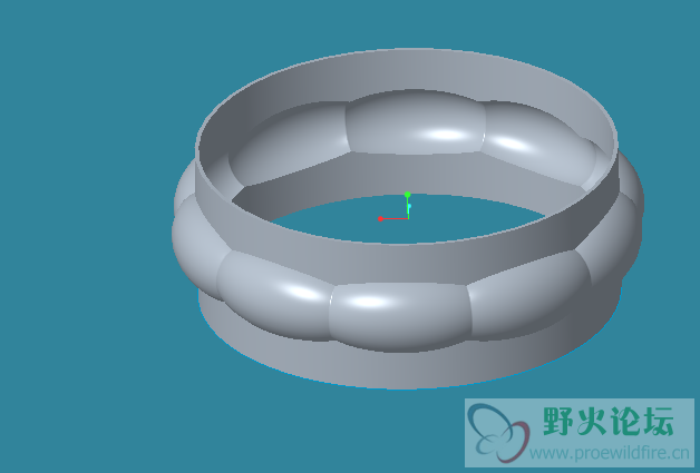

 楼主| 发表于 2019-11-21 11:48 | 显示全部楼层
是要这样的效果吗
下面是直线,没有弧线啊

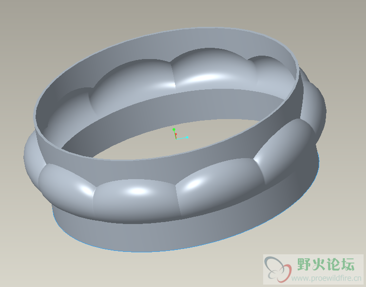

发表于 2019-11-21 11:59 | 显示全部楼层
win240331703 发表于 2019-11-21 11:48
下面是直线,没有弧线啊
灵活运用啊

 楼主| 发表于 2019-11-21 12:24 | 显示全部楼层
牛,真正的高手
