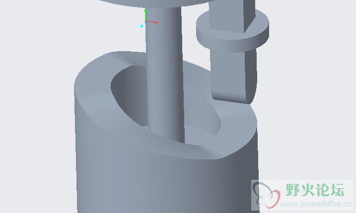

这种端面凸轮和滚子该怎么装配啊?选择凸轮连接时一直报错,求大神指导!

这种一般都不能定义成功,我一般用“槽”连接。模拟起来是一样的。

模型需要改动吗?
