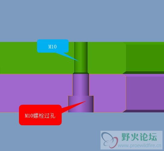

在组件里,用螺栓装配。
例如两个零件A和B。
A零件上已经有个M10螺纹孔,在B零件上需要一个M10的螺栓过孔。
如果A零件上的螺纹孔后续修改为M8,怎么通过关系约束B零件上的螺栓过孔变为M8的螺栓过孔?
螺纹之间是否可以使用关系?

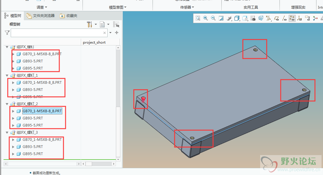

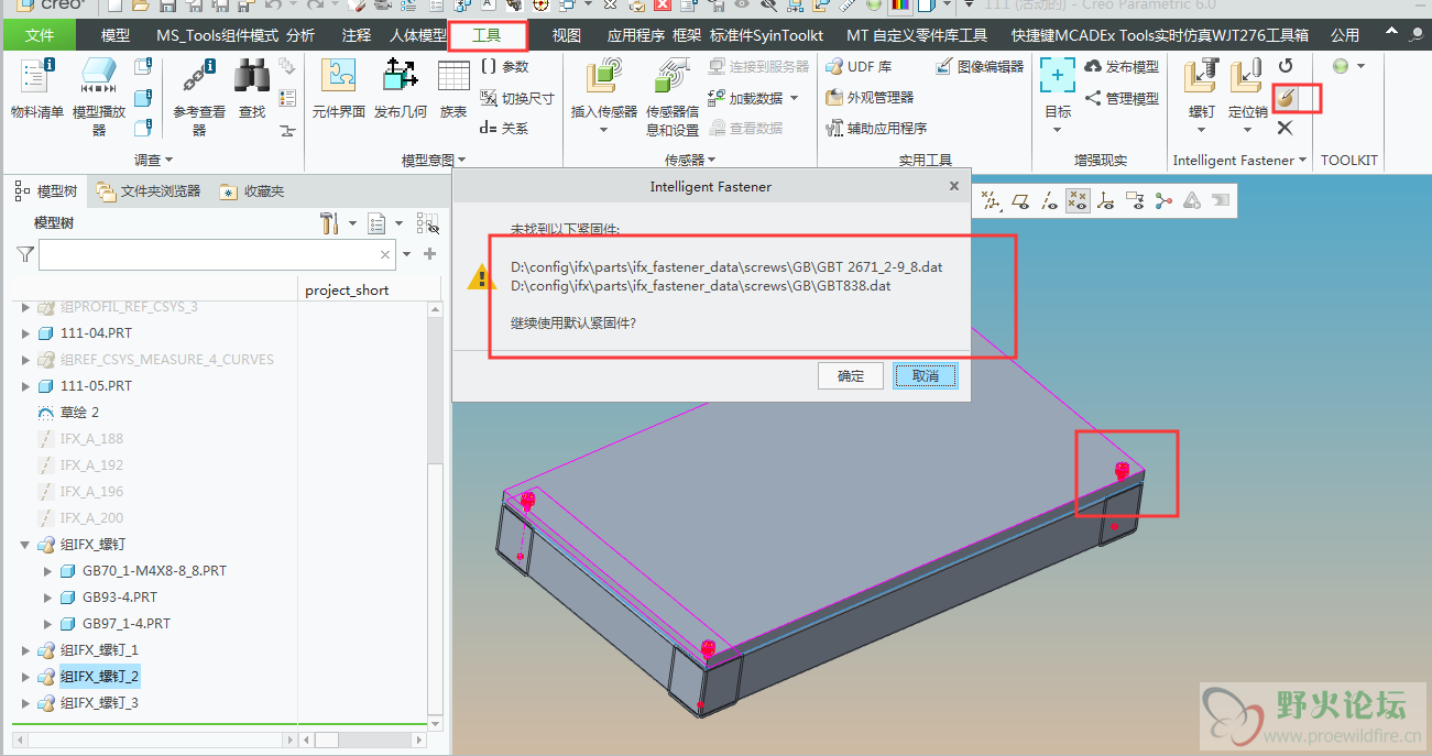

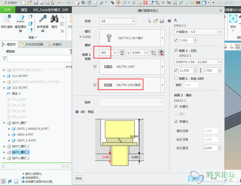

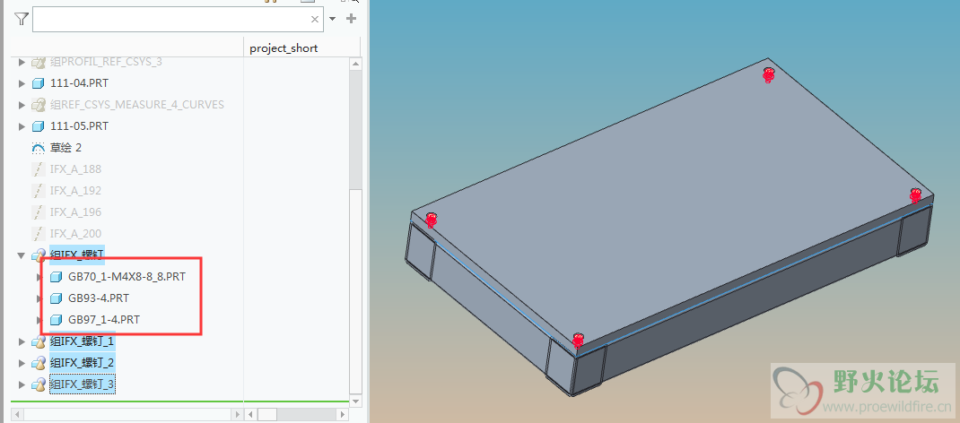

这个用智能紧固件,直接打出来安装孔,装上紧固件,修改螺钉规格,安装孔也会自动跟着变化
智能配置紧固件,自动打孔;修改紧固件规格,自动修改了装配孔
