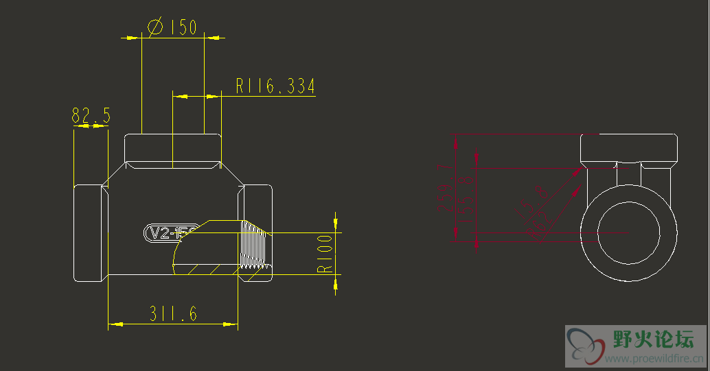

每次新的标注就是暗红色,很不容易看,只有关闭重开才会变成黄色,有没有办法修改下颜色

你这应该是显示尺寸,会有这个结果,再生一下就可以吧?

重新标注或者选择重新编辑参考!

黑背景换成其他的
