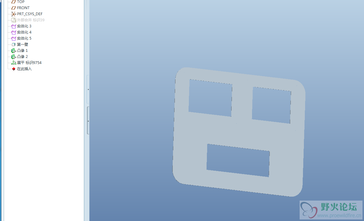

发表于 2019-10-21 13:23 | 显示全部楼层 |阅读模式
像这种往里折的,都怎么处理??

 楼主| 发表于 2019-10-21 13:49 | 显示全部楼层
做拉伸吗??

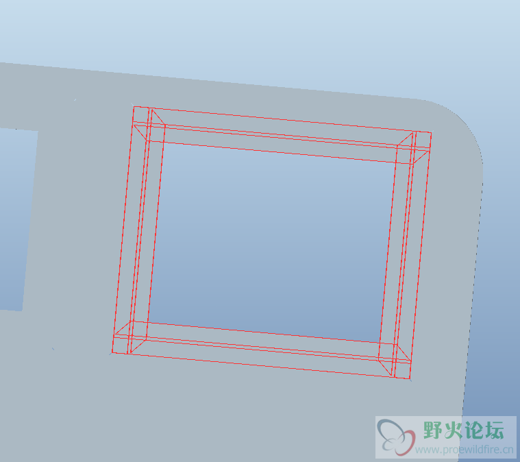

发表于 2019-10-21 14:19 | 显示全部楼层
干涉的位置都拉伸切掉。但是会有很大缺口。
 楼主| 发表于 2019-10-21 14:53 | 显示全部楼层
这样他焊的时候是怎么焊的??那个缺口的地方
349
578
发表于 2019-10-21 15:00 | 显示全部楼层
把干涉位置去掉,然后重新画一个零件补上。实物只需把这个小零件与大件焊接就可以。
 楼主| 发表于 2019-10-21 15:09 | 显示全部楼层
好的,谢谢了
