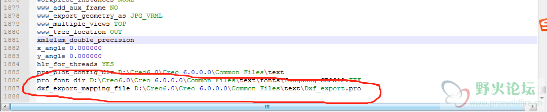

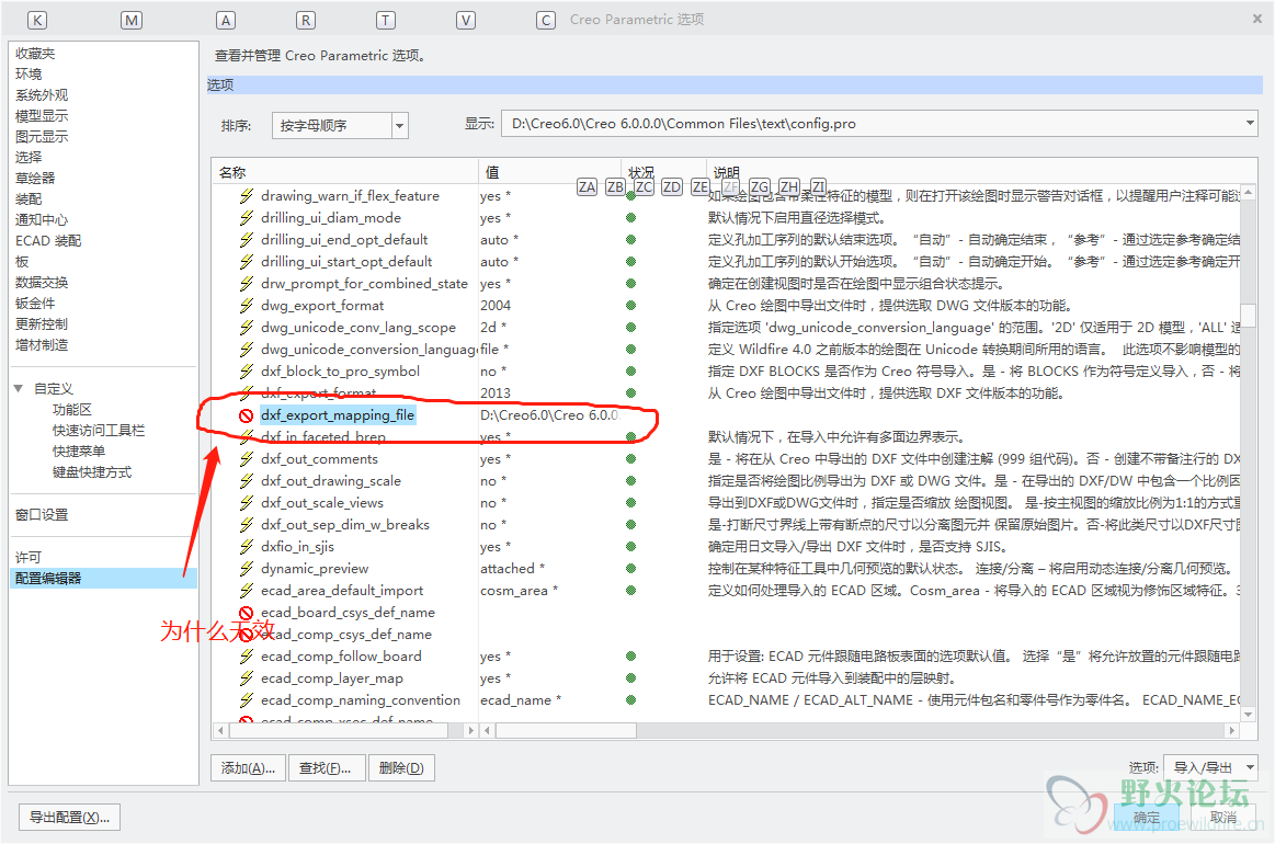

我在软件中配置管理中查找dxf_export_mapping_file  没找到且无法添加这个选项;于是我采用以文本打开config.pro添加dxf_export_mapping_file  D:\Creo6.0\Creo 6.0.0.0\Common Files\text\Dxf_export.pro  然后设置Dxf_export.pro线型、颜色等参数。后来发现我设置的这些参数在CREO工程图转CAD中没起作用  如何解决???跪求好心人帮帮忙   1692cb10410b4115af1b8e5359eb910.png

配置intf2d_out_dxf_mapping_file     dxf_export.pro路径

你这是3D模式啊

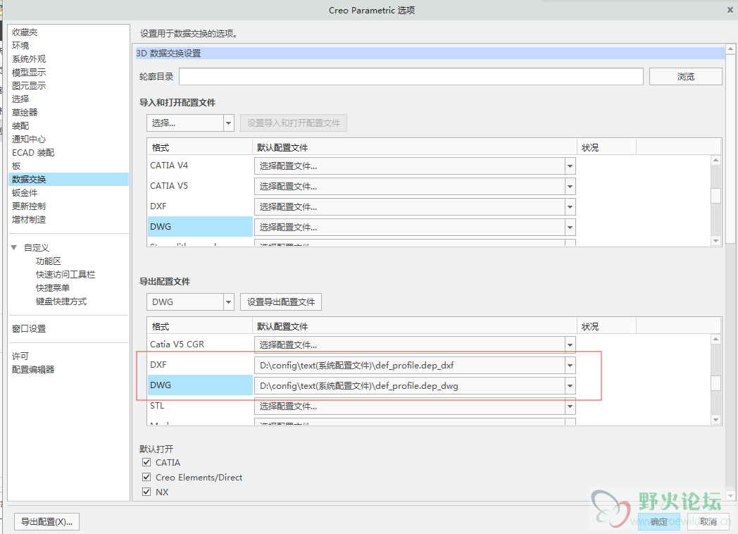

6.0已经取消了这个配置了,到数据交换里了

发表于 2019-12-25 12:42 | 显示全部楼层
请问这两个文件在哪配置?自带的好像都没有
