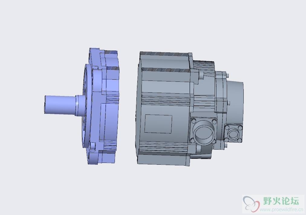

整个全长要加长30   两侧特征不变想中间加长30 跪求怎么弄
47
 楼主| 发表于 2019-9-11 11:22 | 显示全部楼层
UG是中间切开然后直接把其中一半移动30  然后中间再连起来   creo是怎么弄的

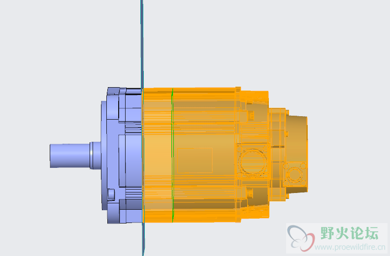

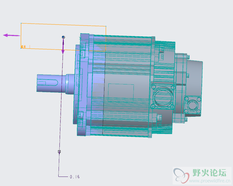

发表于 2019-9-11 11:41 | 显示全部楼层
鉴于曲面太多没用 柔性建模 移动
具体步骤
1复制曲面 切除多余的 移动你需要加长的距离
2切除多余的实体 替换至你移动的曲面

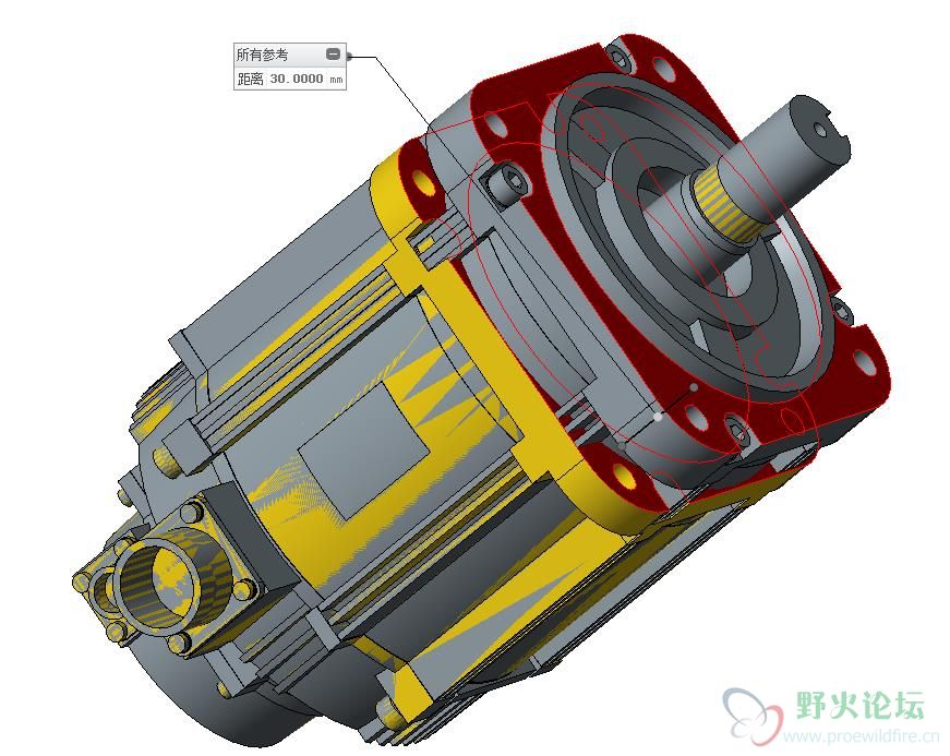

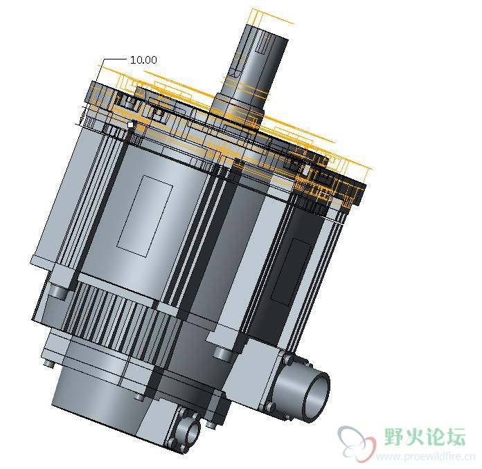

发表于 2019-9-11 16:34 | 显示全部楼层
柔性建模偏移,再曲面取代
附件为stp,可参考下。
