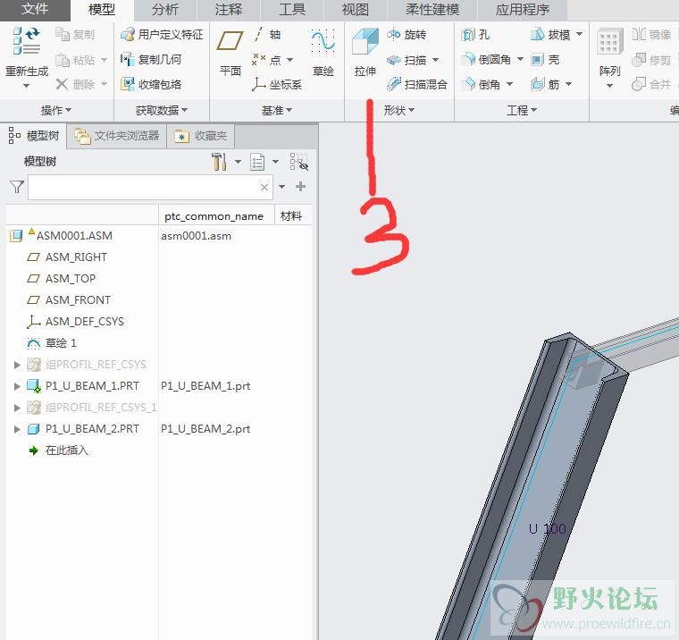

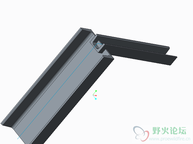

想把大槽钢与小槽钢重叠的地方切除,试试了多次都没成功

发表于 2019-9-10 08:18 | 显示全部楼层

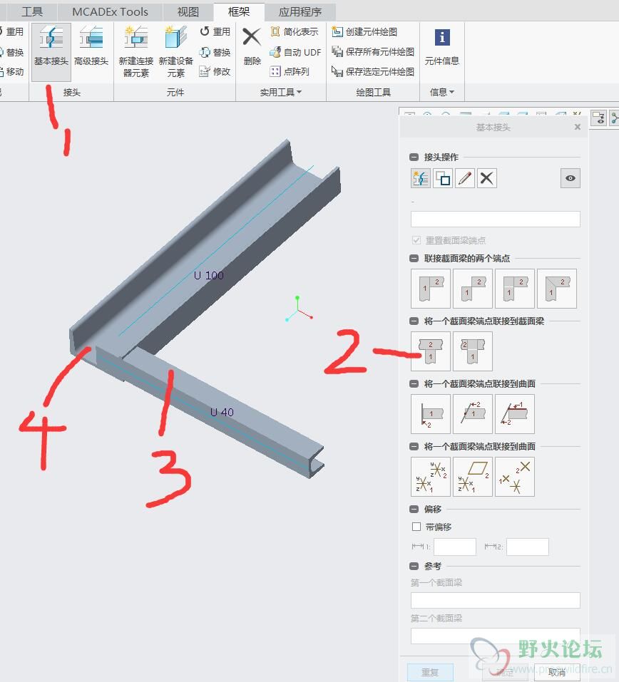

AFX搭建的话可以这样

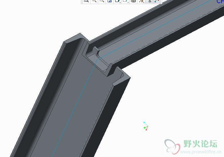

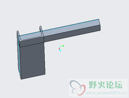

我想弄成这个样子
47
 楼主| 发表于 2019-9-11 01:49 | 显示全部楼层

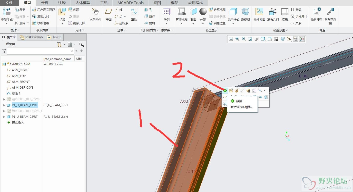

采用梁截面切除,切除后剩了一个部件,不知道怎么删除。难道要把梁单独打开在零件中拉伸切除吗?

发表于 2019-9-11 15:21 | 显示全部楼层

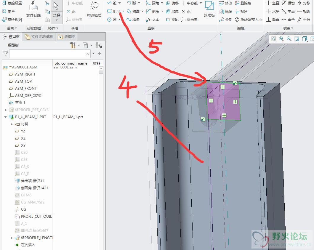

以小槽钢拉伸切除

 楼主| 发表于 2019-9-11 19:54 | 显示全部楼层
jianice 发表于 2019-9-11 15:21
以小槽钢拉伸切除
直接把大的槽钢零件打开,在零件状态下编辑要比在装配体环境下编辑方便点,你说呢?
47
 楼主| 发表于 2019-9-11 20:08 | 显示全部楼层

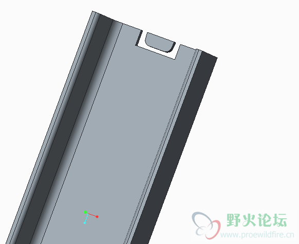

把缺口处的多余材料去除了后,再把小槽钢换成大一点的槽钢,大槽钢上的缺口也不会自动变大
