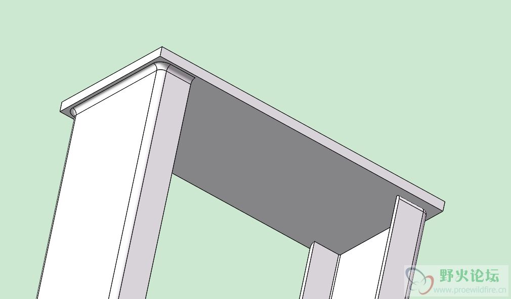

如图,这部分倒角怎么是向里倒的。看下面的图,左边是正常的,右边就是向里倒角。
怎么解决这个问题,还是画图的先后顺序需要注意。

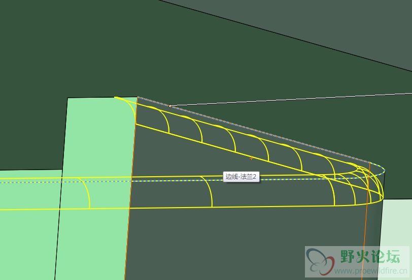

向里倒的两个面接触了没有,中间有间隙吗

有间隙,把精度改低点儿试一试。

设计的时候经常遇到这样的问题;
1.先用偏移替代把这两个面连接,然后再倒圆角;
2.假如偏移替代无法解决的话,就复制零件全面,实体化复制的面,再倒圆角或者在进行方法一方式倒圆角
大部分情况都可以处理掉

搞了几天,回复一下。首先,两者之间肯定是没有间隙(位置尺寸没有)的。我用的是合并方式,就是把当前所有特征合并到一起,然后倒角就可以,也就是4楼的方法2。4楼的方法1存在一个问题,偏移之后,当前位置没有交线(或者说相交线上移,到零件里面去了,这个能理解不),倒角还是失败。

解决就好,设计的时候,这种问题总是会出现,不管用是么方法,只要解决就好;我也是把我常用的方法告知您,不一定适用所有情况,但是适用于大部分情况;共同进步,加油
