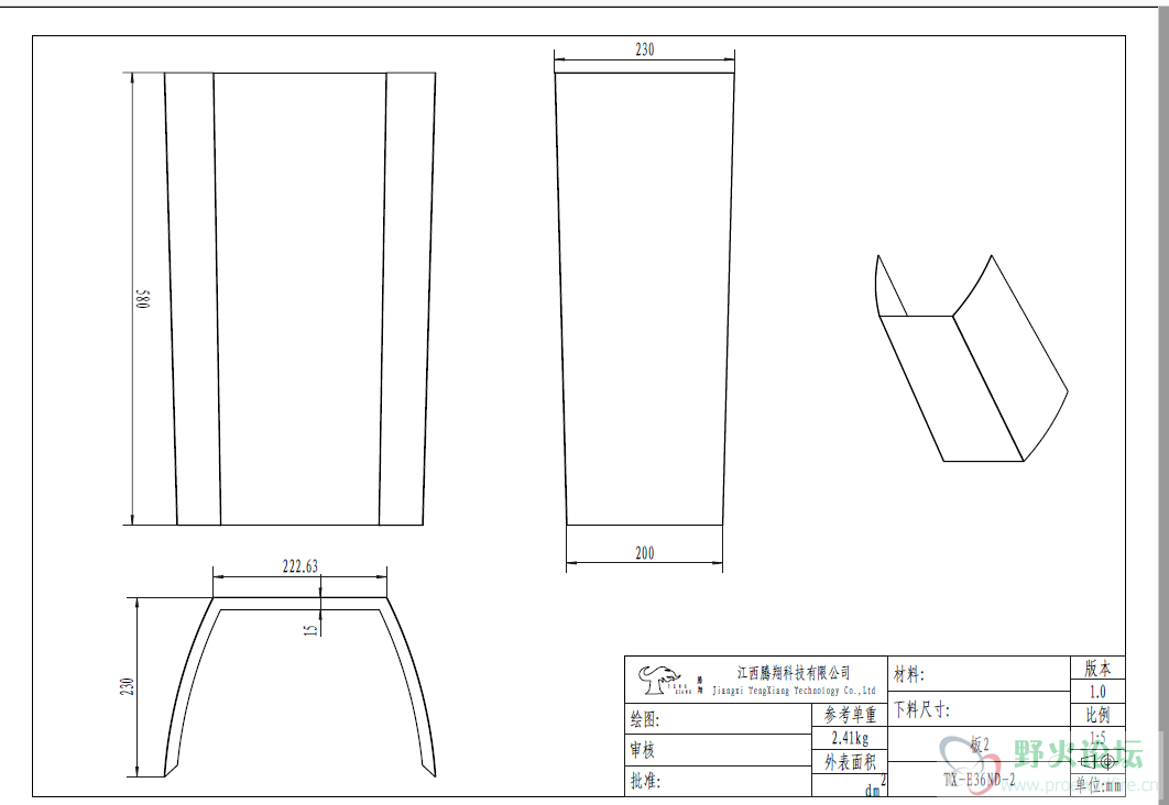

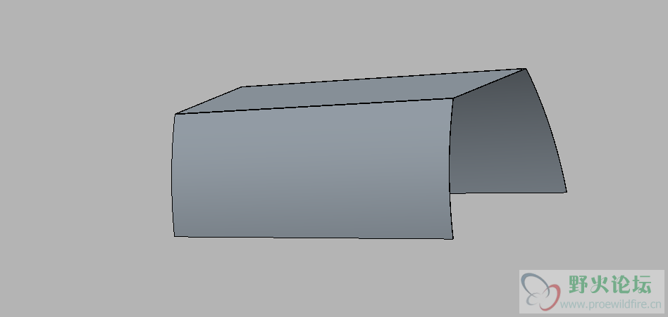

混合做的钣金件,不能展开,求教。
45
 楼主| 发表于 2019-8-31 09:37 | 显示全部楼层
这种混合做出来的钣金,上大下小

 楼主| 发表于 2019-8-31 09:51 | 显示全部楼层
成型图这样,尺寸无所谓,主要是外形一样,求展开方法

发表于 2019-8-31 13:32 | 显示全部楼层
这谁画的啊! 不符合加工工艺..不管是折弯还是模具冲压 都肯定有R角,,软件不是智能的 没R角展不开的..你把R 角做出来 保证料厚一致就可以展开了
