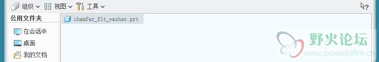

请教大家,我在我们野火论坛下载了标准件零件库,感觉很好用,想把我们公司的零件库也搞一下,具体情况,是相似零件建模步骤一样,打开时选择不同规格就可以打开不同零件,同一个零件根据不同规格,可以打开成不同零件,请大神帮忙看一下这种零件怎么建模,谢谢!
如图示打开时可以选择不同规格
如图示打开时可以选择不同规格

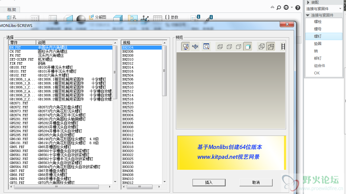

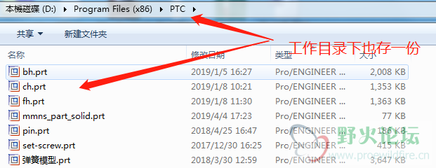

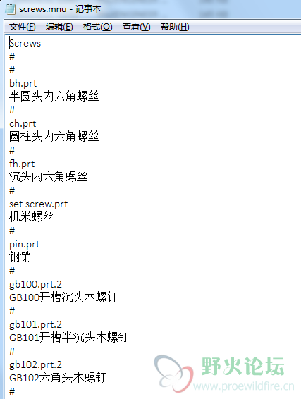

发表于 2019-8-14 21:51 | 显示全部楼层
把你的非标件做个族表 放到你现在安装的零件库里你想要的位置,我的是放在连接紧固-螺钉里面 ,记事本打开那个路径下的.mnu菜单文件 按里面的格式复制修改成你的标准件文件名就OK拉,最后那个非标族表文件也复制一个放到你的工作目录,不然以后再重新打开装配体找不到装配的非标件
175
264

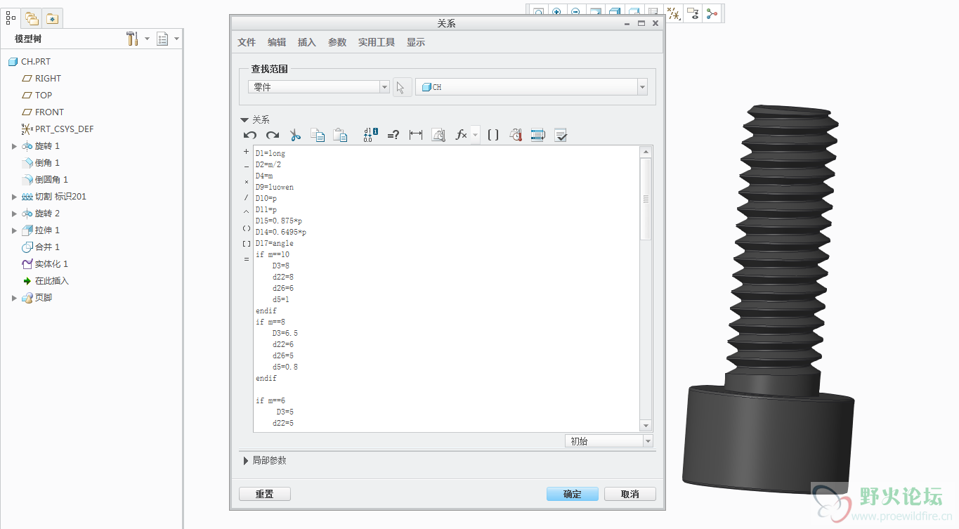

发表于 2019-8-14 22:01 | 显示全部楼层
jinmingh 发表于 2019-8-14 21:51
把你的非标件做个族表 放到你现在安装的零件库里你想要的位置,我的是放在连接紧固-螺钉里面 ,记事本打开 ...
非标族表零件写好参数关系就行

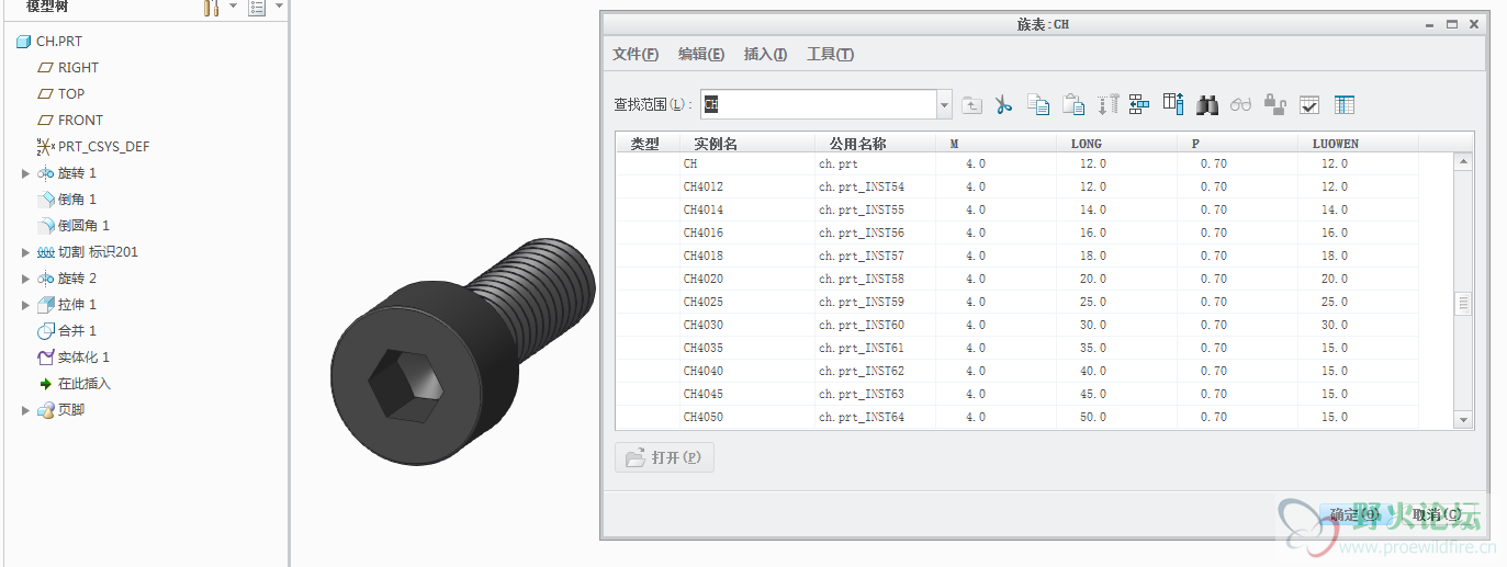

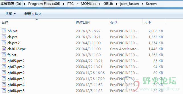

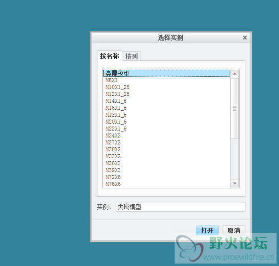

 楼主| 发表于 2019-8-15 09:00 | 显示全部楼层
jinmingh 发表于 2019-8-14 22:01
非标族表零件写好参数关系就行
帅哥,再打扰一下,能不能把相同建模的零件,只保存一个零件,然后打开跟就族表规格打开成不同零件
图一,文件夹只有一个零件
图一,文件夹只有一个零件
图二,打开时提示根据规格可以打开成不同参数零件
175
264
发表于 2019-8-15 09:23 | 显示全部楼层
你这个现在不就是这样的吗 族表里 这么多实例
