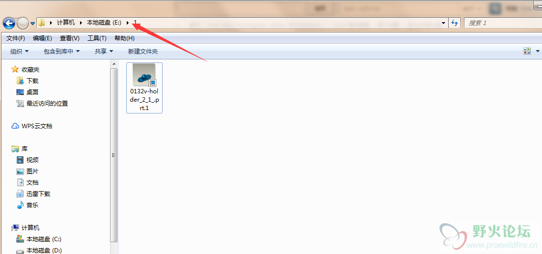

看书自学这软件没多久,碰到几个问题,希望各位大佬多多帮忙。
1、保存的零件logo显示不出模型图案。

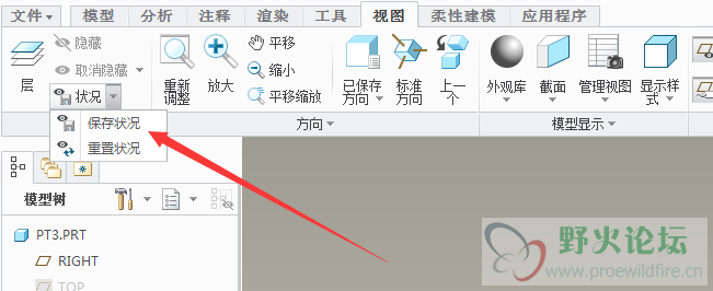

2、在制作的时候隐藏了草绘图、轴、平面等,等到下一次重新打开还是会显示出来了。

1.你存放PRT文件的文件夹不能中文命名才能看到到,要非中文名路径才行的
2.那是你隐藏状况没有保存,或者你可以新建图层隐藏然后保存状况

存放的文件夹中有的prt文件可以直接看出模型图案的,有的则不行。命名的话就只有两个字母。
第二个试了下,现在重新打开后只有平面会显示,之前的草绘图等等都不会出来了

1.你看下你存放PRT的文件夹路径有中文吗,包含前面的文件夹也不能有中文,实在不行再打开重新保存下,还有可能那个文件是proe保存的而不是creo。
2.你逛论坛了解下图层的作用就知道了,图层的话基准,草绘,曲面都能隐藏的

补充楼上的:文件名用中文的话也不能显示缩略图
还有文件夹选项里 查看里面 不要勾上 “始终显示图标,从不显示缩略图”
