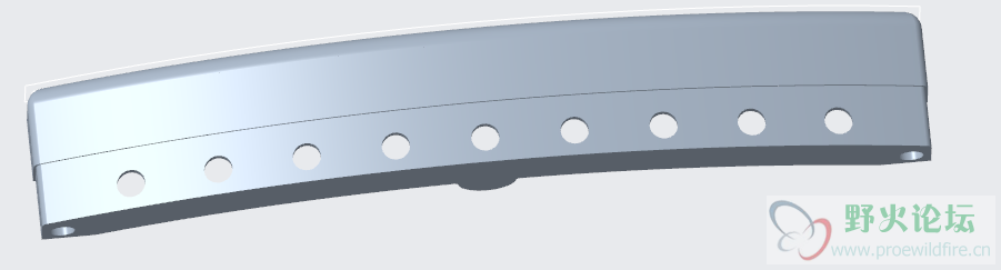

[求助] 忘了怎么在曲面阵列孔了 求助一下
56
80
发表于 2019-8-1 08:57 | 显示全部楼层 |阅读模式

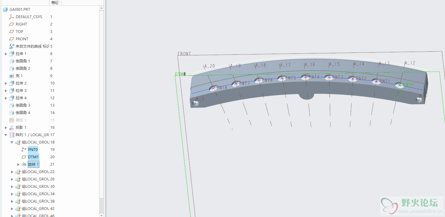

发表于 2019-8-1 09:09 | 显示全部楼层
好用好记的一种阵列方法
gai001.prt.rar
126.8 KB, 下载次数: 65
78
95
发表于 2019-8-1 09:10 | 显示全部楼层
先在曲面上投影你需要线,再做点阵列,然后做轴,放孔。打组参考阵列。

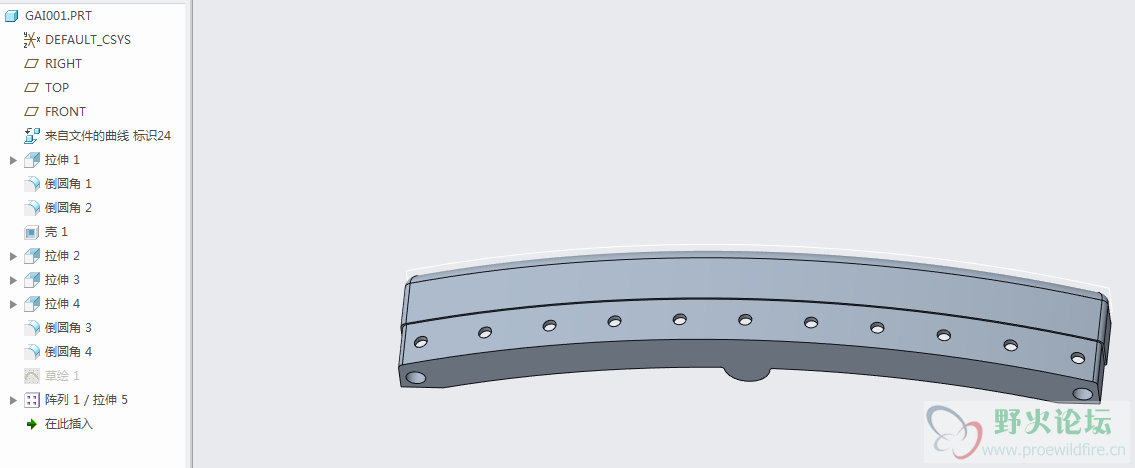

一般都是 投影一条线,  在线上 做点,根据点的位置,尺寸阵列
64
发表于 2019-8-1 10:29 | 显示全部楼层
用曲线阵列做了一个。仅供参考
gai001.prt.zip
151.12 KB, 下载次数: 19

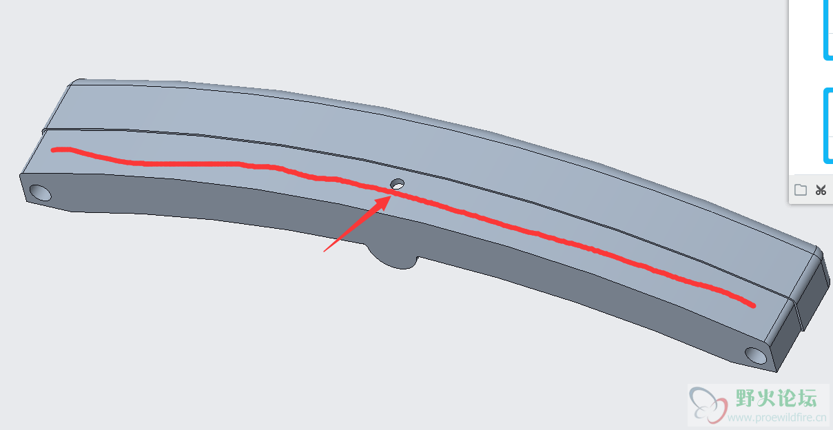

 楼主| 发表于 2019-8-1 14:10 | 显示全部楼层
jiaose52021 发表于 2019-8-1 10:29
用曲线阵列做了一个。仅供参考
这个阵列不是垂直于曲面啊
发表于 2019-8-1 15:15 | 显示全部楼层
miaoqiang 发表于 2019-8-1 14:10
这个阵列不是垂直于曲面啊
是不垂直曲面,你要考虑出模啊

只能截图了,主要是旋转时旋转轴与投影曲线要约束垂直
