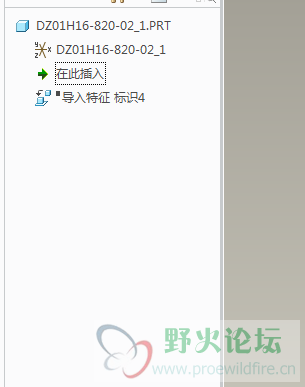

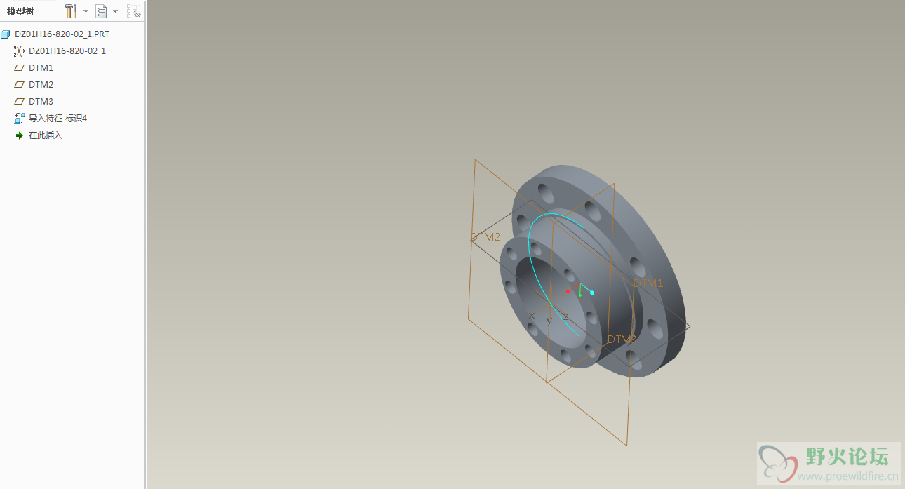

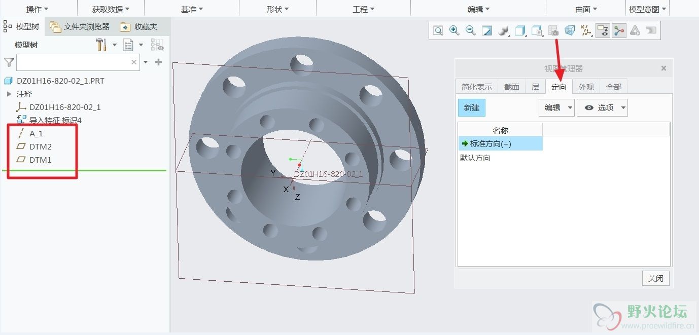

把“在此插入“拉倒导入特征之前,再点击基准平面就会自动生成三个平面,绝大部分类似这样的导入文件都能这样自动获得3个平面,有了基准平面,再重定向就行

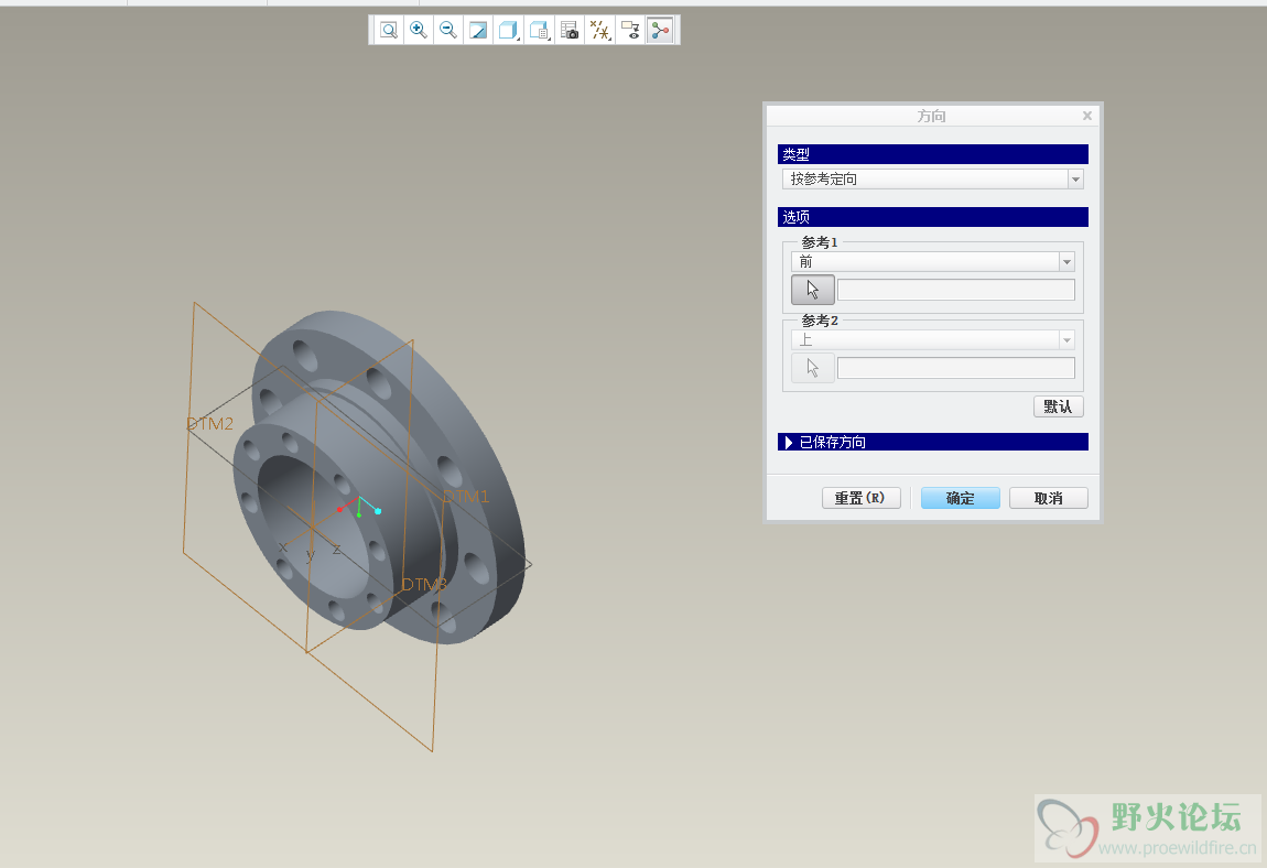

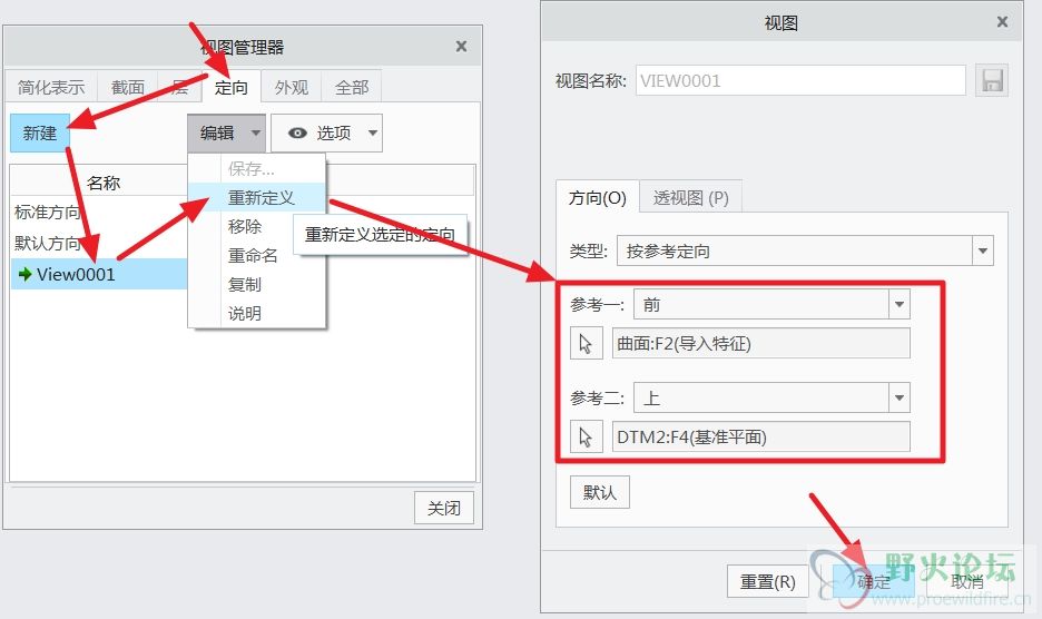

发表于 2019-7-30 10:48 | 显示全部楼层
kusoray + 1 热心助人
300
363
发表于 2019-7-30 17:18 | 显示全部楼层
朋友,我有一个疑问,像你这样参考1前,参考2上。那么我定向的是哪个方向?
349
577
发表于 2019-7-30 17:45 | 显示全部楼层
参考1前就是面向自己的,参考2就是顶部。
