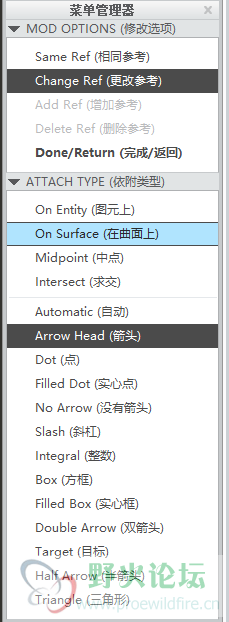

发表于 2019-7-23 09:39 | 显示全部楼层 |阅读模式
如题,我已经将绘图属性中的def_bom_balloons_attachment    值设置为surface ,但是连接实心点还是只能连接零件的边沿,不能移动到零件的表面。
另外有没有把球表设置成一下划线方式标注?
118
168
发表于 2019-7-23 10:46 | 显示全部楼层
选中球标,右键编辑连接,子菜单选在曲面上,然后在视图上点需要标记位置,中键完成
128
324
 楼主| 发表于 2019-7-23 11:17 | 显示全部楼层
可以了,谢谢。原来在其他版本直接拖着点就可以拖动,现在不知道为什么拖不动了
