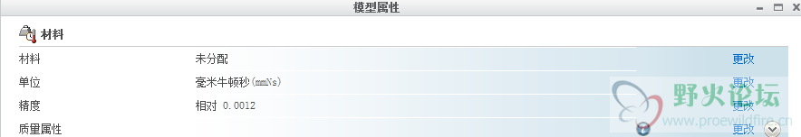

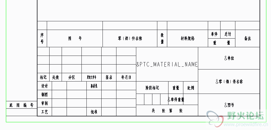

各位老师好:
事情是这样的,我想在零(部)件的建模下直接设置好参数想在工程图上自动生成零件图当中的单位、图号、材料、重量等等,就是在材料这块上出了问题,材料的话我本想也在建模下的参数中设置好,但是我发现为了以后有限元分析,于是我直接采用系统默认的材料名称‘PTC_MATERIAL_NAME’这个值,这样的话在建模中模型属性框下设定什么材料到时候就可以在工程图中就可以自动生成,
但是我的问题就是:这样一来零件图是可以自动生成,部件图明细中材料就不能自动生成,有的部件图中又含有部件的,不知道哪位老师有办法破解我这个难题,这个值‘PTC_MATERIAL_NAME’部件(组件)中如何去修改。

组件本来是个复合的东西,
可能是由材质分别是A和B的两个零件或更多的零件组合而成的,
组件的材质是A呢还是B呢?
针对楼主的问题,可以采取如下方法,不知可行否。
在3D模板中,增加材质的自定义参数。
在零件模板的关系中,对材质自定义参数进行赋值,他的值就是材质系统参数的值。
在组件模板中,这个自定义参数自己去处理了。
在组件工程图的重复区域中,就引用这个自定义参数。

组件、零件、我都是自定义cmatt这个参数来当作材料参数的,记得定义成字符串。
在零件模板中添加关系cmat=PTC_MATERIAL_NAME,,,,
在组建模板中不用添加关系。
这样的情况下,标题栏中材料,就可以直接调用cmat这个参数,而且零件材质自动关联系统材质,组件可以自己定义,非常方便。即使零件偶尔想自己定义,把关系删掉就可以。也不会影响大局。
这样的做的好处在于,组件,出图调用bom表的时候可以统一参数,不至于只显示自组建。
本人已经用此方法很多年了,没出过问题,希望能解答你的疑问。
