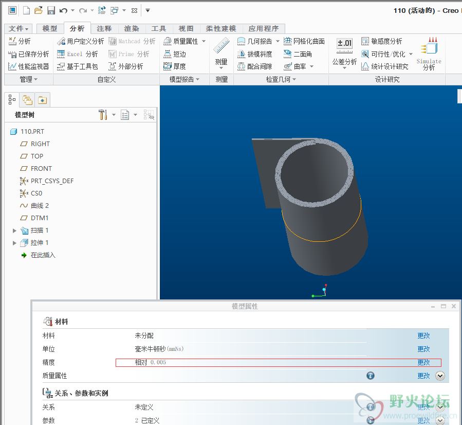

如附件,请大神指点,谢谢!

精度问题,把精度改成0.005,拉伸就成功了,其它精度自测
171
217
发表于 2019-7-10 08:23 | 显示全部楼层
发表于 2019-7-10 08:43 | 显示全部楼层
把扫描截面宽度改小一点点就可以生成了!

 楼主| 发表于 2019-7-10 08:53 | 显示全部楼层
谢谢,确实改了精度就好了

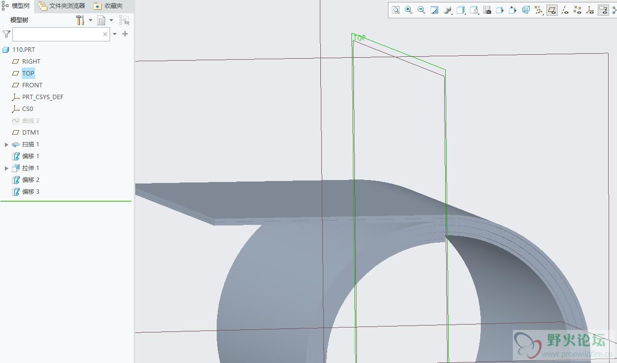

发表于 2019-7-10 09:59 | 显示全部楼层
精度改小了,确实可以解决此问题,但是偏离了模型建立的实际需求,结合部位实体都融合到一起了。
采用top平面替换扫描后的平面,拉伸特征就可以生成了,至于后面形成的缺口,可以多次采用替换的方式,修复缺口。
这样建立的模型,精度要高些,所有特征都能正确的显示。

 楼主| 发表于 2019-7-10 15:11 | 显示全部楼层
采用to ...
确实是,精度调了模型不好看,如果用拉伸您这个方法做得漂亮些
