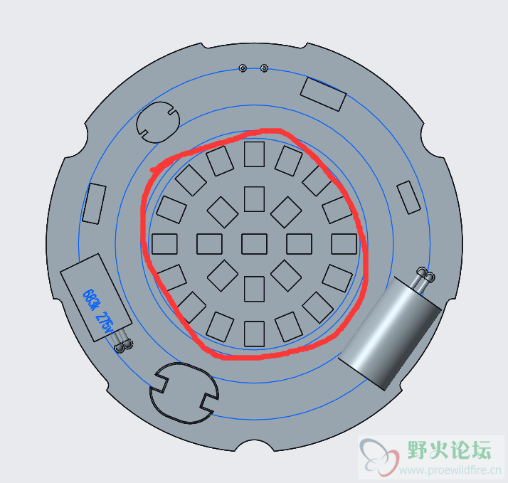

如图,如何在真径是80的圆内,有序阵列3.5*2.8的方形,,,我知道用填充阵列是可以在指定区域内阵列的,,可是要求数量是怎么控制呢?比如说我要在这个圆内阵列70个3.5*2.8的方形……

3528...自己动手算吧

这个好规律的,很少;2个圆周阵列就可以了,以轴为中心

哈哈,这兄弟做的LED电路板

该阵列该简单方法做就用简单,别想复杂了,搞复杂了会浪费时间。

想要一下更好的办法

填充阵列的缺点就是不能确定数量
你这个是驱动电源和SMD做一起了吗?

填充阵列的缺点就是不能确定数量
你这个是驱动电源和SMD做一起了吗?
是一起啊
减少成本
