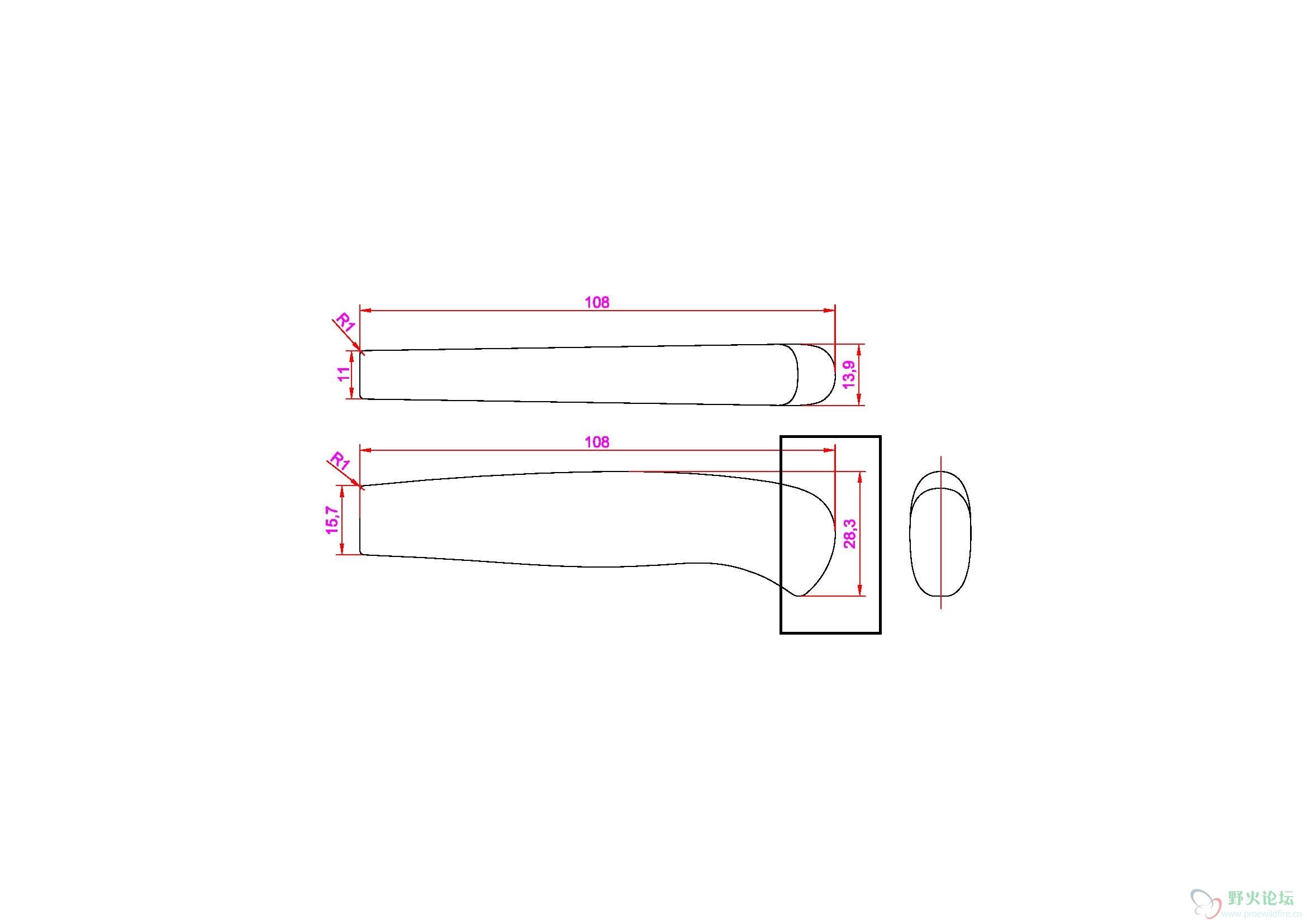

Drawing1 Model (1).jpg 求大神指教一下用什么工具,画图的步骤是什么,怎样才可以画出来这样的效果。如果可以也请帮忙画一下,保存ptr模式,我想看一下步骤如何。下面是pdf1:1的图档 handle.pdf (20.41 KB, 下载次数: 34)

边界混合,主要是成型那根线,用二次投影做那根3D曲线,

才一个截面图,画出来不一定是想要的。
基本步骤:画线,做左边长边面(边界或扫描),做右边端面
gogogo

把图片导入软件中,把线条描出来,边界混合。

slwolf 发表于 2019-7-3 17:33
才一个截面图,画出来不一定是想要的。
分两部分画了,连接处有缝隙

 楼主| 发表于 2019-7-4 08:17 | 显示全部楼层
用边界混合可以一步完成吗?

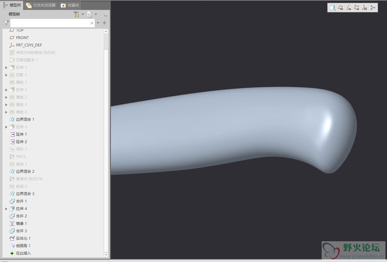

发表于 2019-7-21 13:13 | 显示全部楼层
参考一下

 楼主| 发表于 2019-7-26 11:39 | 显示全部楼层
可以传prt格式我看一下吗?
