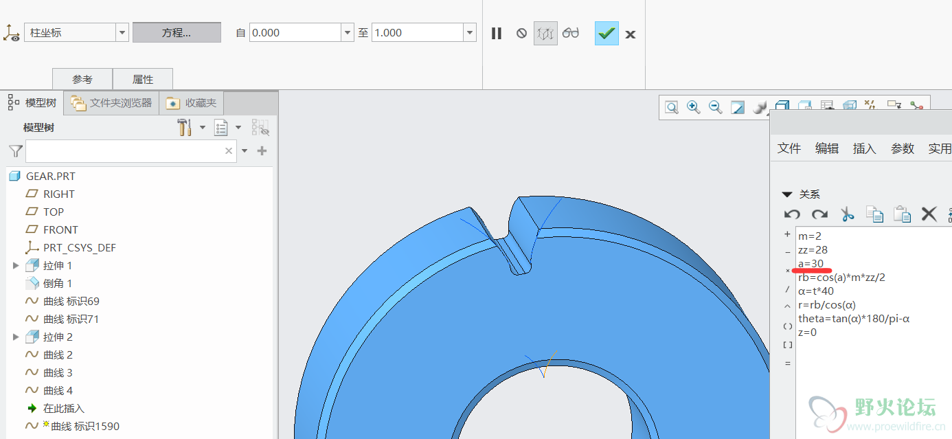

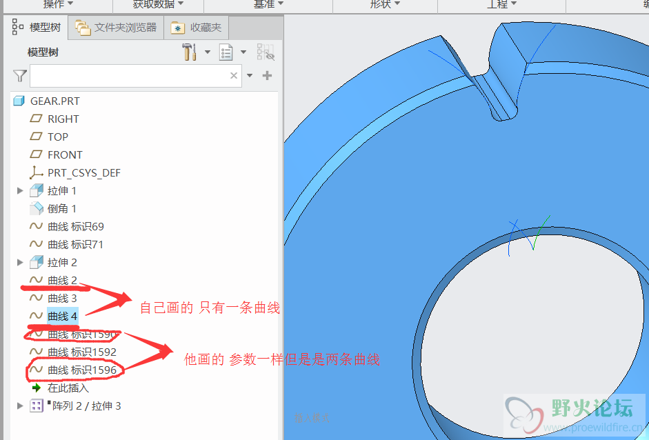

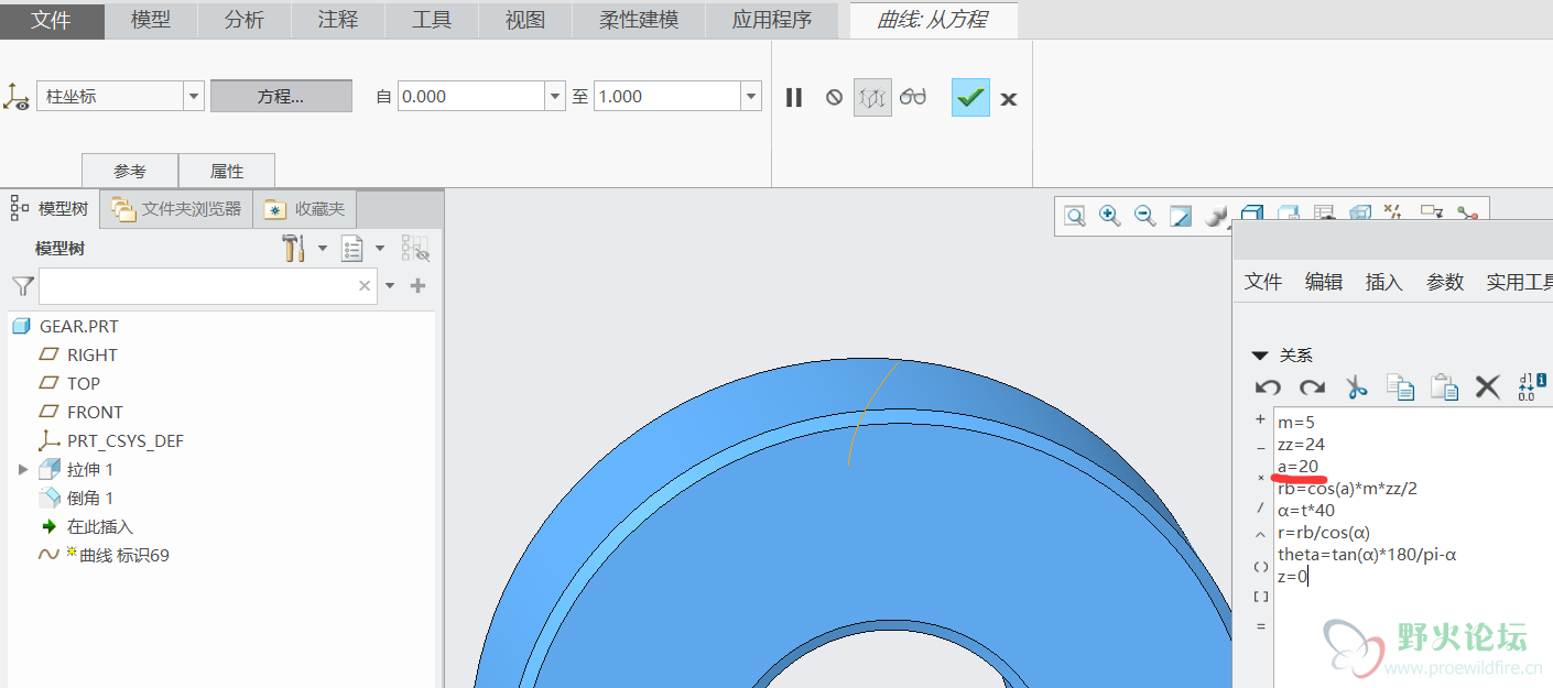

谢谢版主 我看过了 我下了这个gear 有两个问题
第一:这个外齿轮里有个参数a=20,而在下面的内花键处这个参数是a=30这个是为什么?
第二:这个内花键第一条曲线和第三条曲线参数都是一样的,但是他能画出2条线出来,我只能画出同样的线,这是为什么?
问题一外齿轮
问题一外齿轮
内花键1
内花键1
问题二
问题二
298
375
