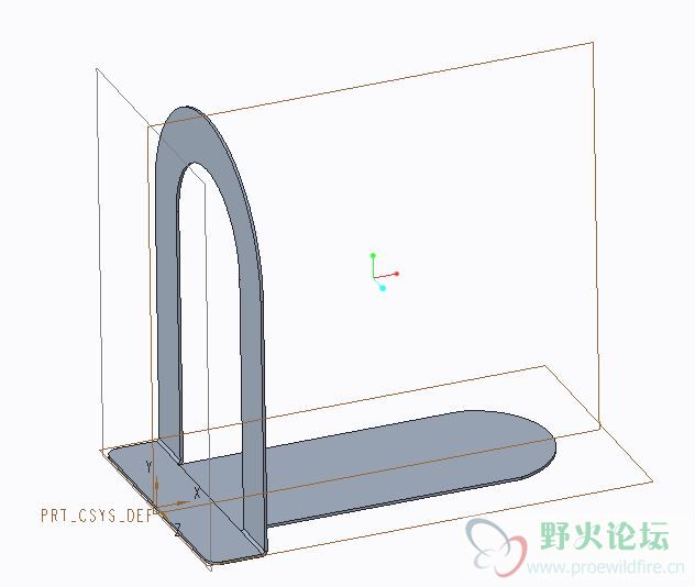

麻烦大家抽空帮忙看一下,为什么同样的钣金折弯操作,一个可以折起来另一个怎么折都折不起来? 钣金折弯.JPG [

 楼主| 发表于 2019-6-14 22:17 | 显示全部楼层
自己顶一下,折腾了好久了,就是弄不明白怎么回事?

发表于 2019-6-15 08:42 | 显示全部楼层
弱弱的问下  软件什么版本

发表于 2019-6-15 09:55 | 显示全部楼层
是相同软件做的折弯吗?高版本不是这样做的了
 楼主| 发表于 2019-6-15 12:15 | 显示全部楼层
szb410886654 发表于 2019-6-15 08:42
弱弱的问下  软件什么版本
你好,是creo4.0
你好,是用creo4.0做creo3.0的折弯,可是不知道为什么变成这样了

发表于 2019-6-15 17:37 | 显示全部楼层
这个还分割曲面选项有关,如果要折弯 ,分割面要选垂直于偏执面
 楼主| 发表于 2019-6-16 15:00 | 显示全部楼层
谢谢你的回答,但我不是很明白你的意思,能否请你操作截面截图一下?
