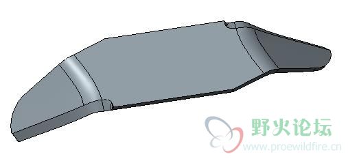

小家电刀片可以用钣金成型画吗?怎么画?

这个二端是弧面,不能直接用板金折弯,需用凸模成型
刀口处厚度不一样,凸模成型就是失败,先凸模成型,再画刀口,倒角画的刀口又画不到图纸的样子。
请教下凸模成型可以画不同厚度的钣金吗?
还是后面用曲面做刀口
64
发表于 2019-6-10 15:29 | 显示全部楼层
安心用曲面做吧,也不慢~
