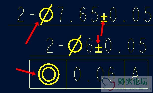

請問各位大師如下圖紅色箭頭處打印出來時都粗黑,這個部份可以修改嗎?

在工程图dtl文件中试试设置:  symbol_font  legacy
608
736
发表于 2019-6-10 13:24 | 显示全部楼层
二楼正解
