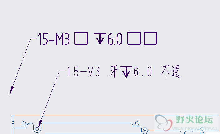

[求助] creo 工程图默认文本样式如何永久指定?

显示不出中文字体啊  都是框

三年了,文本样式在格式.frm文件里面新建是不起作用的,新建工程图的后是不起作用的。但是呢,在模板.drw文件里用,新建工程图使用模板文件,是可以解决楼主的问题。另外如果.PRT里面没有之前设置好的参数,不管是是格式文件还是模板文件,套用都无法使用自动填充的功能。所以我现在把格式文件倒成模板文件来使用,唯一的缺点就是时间无法自动更新,只能自己设置了。
