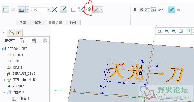

发表于 2019-6-4 13:37 | 显示全部楼层
在钣金里的拉伸里把圆框内按钮去选,就和一般的拉伸方法一样了,拉伸深度小于板厚就是实现的效果。
74
 楼主| 发表于 2019-6-4 15:34 | 显示全部楼层
